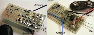

nu apsidariau ta fm siustuva bet tikras sss. pasiemiau radija. derinau gal koki 10min. pagavo rysi. nuejau i kita kambario gala ir jau nieko Mad cia kalta antena ? visa shema sulytavau tvarkingai. antena mano yra 1mm storio ir gal 1metro ilgio laidas(nevarinis). jei bandyciau vietoje laido paimti teleskopine antena ? iseitu bent 50m ?
 dėl FM siustuvo
PranešimasParašytas: 2011 07 16, 18:33 Pranešti apie taisyklių pažeidimą Atsakyti su citata
Socrates
Senbuvis
Senbuvis
tomiuzas rašo:
Sunku be oscilografo, bet cia geriau butu spektro analizatorius Smile
Geriau paimk paprasta varini laida, kurio ilgis = ketvirtis bangos ilgio. FM ruozas kaip zinai 88-108MHz, tai belieka matematika. Kas del del derinimo, tai jei tik pajudinsi rite ir iskart gali eit derint per nauja... Netgi jei nuo ranku susyla ar seip sujuda, tai daznis nuplaukia. Tokiais atvejais rites apsimoka sukti ant PCB. EAGLE turi toki ULP, kur nurodai parametrus ir ant pcb susuka ritele. Pavyzdys:
