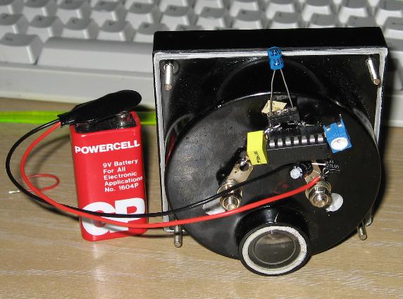

kad pamatuoti rites induktyvuma vistiek i ja teks paduoti kazka kas butu kintama itampa.
taigi teks pasigaminti bent koki nors primityvu generatoriu.
as iaulau va tokia shema:
http://cappels.org/dproj/Lmeter/lmet.htm
http://www.vk2zay.net/article/file/370
jei matuosi viena rite stabilizatorius nebutinas, reikes tik vienos logines mikrosohemos
