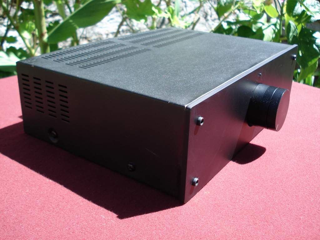

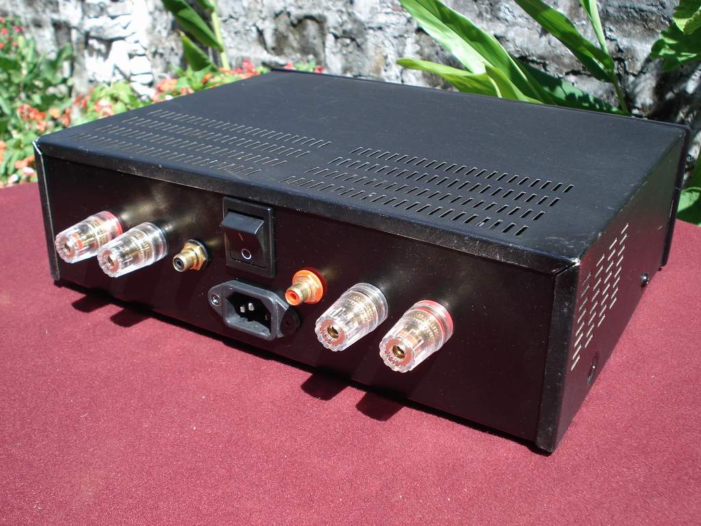

Gaminuosi stiprintuveli su Tda7294 ir reiktu korpuso. Kadangi turiu skardos, tai gal kaip nors iseitu islanksyt, taciau kaip? (zinau, zinau, kad su rankom Laughing ) Reiktu kokiu breziniu ar ko nors, per kuria puse lenkt ir t.t. pamaciau toki, visai patiko.: Na va dar toks: bet turbut pirmas variantas butu lengvesnis. Skarda pas mane 1mm (gal per plona?) Korpuso ilgis butu ~40cm plotis ~35cm aukstis ~7cm. Ir kur gauti to aliuminio priekio, kuris yra labai storas (gal tiktu ir akmuo, is kurio ir kapu paminklai padaryti?) Pvz: arba (cia tas pats stipr. kaip 1 nuotr)

Dvi foto neveikia.

Na pas mane visos nuotraukos veikia. Na as bandyciau, tik reik kokiu nors breziniu ar ko, kur kirpti, kur lenkti ir t.t.

Viskas gan paprasta tiesiog pasiimk koki tai jau padaryta korpusa ir isivazduok kaip jis atrodytu plokstumoje nesulankstytas ir viskas tada bus aisku Smile
