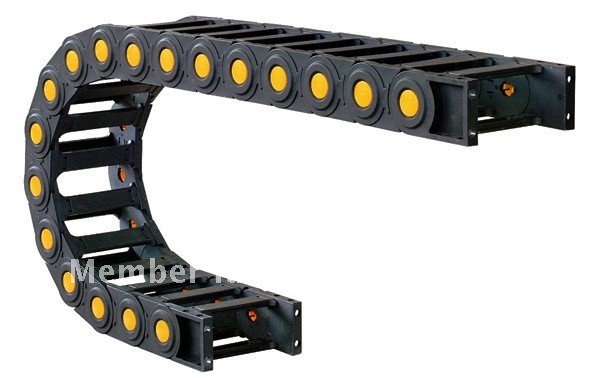

Reikalas tame kad paklotas kabelis lanksciame lovelyje po keliu menseiu intencyvaus lankstymo kazkaip keistai susigumbuoja susisuka.... ir nutruksta Sad .
Tai va, klausimas kas ismanot - lovelyje vietos pakanka, bet nezinau ar geirau palikti kabeli laisvesni nepritvirtinta prie slieko (taip seniau darydavau) ar visgi geriau su dirzeliais (stezkem) pritvirtinti prie vidines slieko puses?
Trumpam (kol parvaziuos is stakliu gamintojo originalus kabelis) buvau uzdejes paprasta signalini kabeli (YSLY-JZ 5x1) kiek suprantu jis nera skirtas intencyviam lankstymui, bet neturejau kur dingti. kai po keliu dienu is gamintojo gavau "originalu" kabeli ji pakeiciau.... -YSLY kabelis jau atrode tragiskai, visas 'gumbuotas' , 'susisukes'..... , bet beda tame kad ir originalus kabelis teveike kelis menesius kol vel 'susigumbavo...' ir nutruko.
Stakles dirba nuolatos keliomis mainomis... -kabelis su 'slieku' lankstomas kas minute... -zodziu tikrai turi buti atsparus lankstymam.... -bet kodel jis rupuze randamas 'persuktas, gumbuotas'???

Daug raidžių prirašei, bet taip ir neaišku kaip ten viskas atrodo. Neįsivaizduoju kaip kabelį galima būtų rišti prie slieko. Bet įsivaizduoju, kad slieku vadini visai ne slieką. Jei nesigauna normaliai aprašyt - nufotografuok.
Pas mus liaudis tai shituos sliekais vadina:

Ko tik ta liaudis neprisigalvoja....bet aš maniau, kad čia yra techninis, išsilavinusių žmonių forumas, o ne liaudies...
P.S. "Cable carrier" arba "Cable Drag Chain" aš nežinau kaip tai turėtų vadintis lietuviškai, bet sliekas yra sliekinėje pavaroje ir tai yra visai kas kita.

Jei kalbet apie issilavinima...... kiek pamenu universitete nieko panasaus neteko matyt.... , ciupinet..... , skaityt... reikalas ne pavadinime rasiau kad kuo daugiau paprastesniu zmoniu su PATIRTYIMI suprastu ir pagelbetu..... todel ir rasau i skyreli zaliems!!! (jei kalbeciau apie santechnika - slieku vadinciau vamzdi kuriame kiti vamzdziai suverti (su temo izoliacijom....), jei kalbeciau apie mechanika, slieku vadinciau reduktoriaus detale.... , jei kalbeciau apie zvejyba - sieku vadinciau zemes kirmele Laughing
Manau kad kas nores supras kokios as pagalbos ieskau....(jei nesupras apie ka kalbu reiskias tikrai netures kuom padet)- o pagalbos tikrai reikia.... ( is savo PATIRTIES!!!)

Pradzioj rasiau - "lankstus lovelis" - negi ir is sito nebuvo aisku apie ka kalbu?
Turbut kad jau laikas sukurti forume atsaka "VISISKAI zaliems" - tada ten rasyciau.....
Zmones, man reikia pagalboa, o ne pamokstu!!!

kodel negali susisukti? kiek as suprantu kabelio gyslos viduje yra tarpusavyje truputi susuktos ir pribarstyta kazkokiu milteliu (kad nesukibtu) tai jei kas kelios minutes kabelis "slieke" vazineja ~6metrus (griebtuvas su elektronika stumdo lentas (be ne tame esme)) tai kodel gi negali tie reti susukimai "subegti" i viena taska? (cia tokie pamastymai). dabar neturiu po ranka seniausiojo originalaus kabelio..... - sakau gal ten visiskai nebuvo susuktos gyslos tarpusavyje Rolling Eyes ... nors ir paskutini kabeli kuris neilgai tarnavo buvom gave is stakliu gamintojo..... -tarnavo neilgai Sad
Teisingai pamastymai iš kurių galima padaryti neginčijamą išvadą - turi būti naudojamas specialus lankstymui pritaikytas kabelis. Tu gi naudoji įprastą (general pupose) kontrolinį kabelį. Jis lankstus, bet tikrai neskirtas pastovim lankstymui. Lankstymui skirto kabelio konstrukcija visiškai kitokia, tiek laidininko (gyslos sudarytos iš žymiai plonesnių ir didesnio kiekio vielučių) tiek izoliacijos. Manau tokioje vietoje jis turėtų būti dar ir plokščias. Turiu negerą nuojautą, kad toks kabelis kainuotų 5...10 x daugiau už įprastą todėl gamintojas (greičiausiai iš Kinijos) tokio ir nedėjo.
P.S. Kur tokio kabelio gauti nežinau.

.................. (gyslos sudarytos iš žymiai plonesnių ir didesnio kiekio vielučių) ...............................
Jeigu taip, tai galima bandyt naudot kolonėlių kabelius, juos nulankstyt gan sunku Smile
na taip, kur as laikinam buvau idejes kabeli jis tikrai nebuvo skirtas tokioms ziaurioms lankstymo salygoms (bet reikejo labai greito remonto.... juk kaip visada lietuvoj stakles negali stovet.... fura laukia uz vartu kad produkcija kraut ir vezt..... o va tas kabelis kur is stakliu gamintojo atveztas buvo originalus.... (taip aiskino technikos direktorius.... (reiks dar pas ji aiskintis ar tikrai ten ORIGINALUS kabelis o ne kinietiska padielka...(buvo reikiamo ilgio su uzpresuotais antgaliais)).
Tai va, kokiu dar minciu gali buti? kodel randu baisiai "sugumbuota" kabeli?

kabelio gyslutes turi but plonesnes ne standartinio lankstaus. ir ju turi but labai daug. tokios kaip plaukas storio. tik tie normaliai lankstosi. vat kur audio kabeliai masinose naudojami - va tie tiktu. ir nedek gumuotu tik. kabelio galai turi but itvirtinti. siaip gali pats kabeli padaryt, jei 5 gyslu reikia - nusipirk 5 atskirus viengyslius. galus suverk i kembrika, bet laisvai.
pas mus irgi yra stakliu kur dirba ir po 3 pamainas ne mazau 10 metu. ir lankstosi istisai. lovy daug kabeliu. nebuvo niekada tokiu problemu. nors gyslos irgi susuktos kaip tu rasai. bet paciu vieluciu gysloje labai daug. ir niekas ten nesigumbuoja. tu idejai per standziomis vielutemis ir gal dar per daug itemptas buvo.

pirma kart susiduriu su staklem kur taip baisiai susisuka kabelis..... o ir konstrukcijos nesinori keisti dedant audio kabeli.... (rimtoj gamykloj nesuprastu pamate audio kabeli naudojama kaip signalini 'slieke') ir dar berods ~7 gyslos.... jau tektu deti 4 kabeliukus..... - nelabai tinkamas siuo atveju issigelbejimas (nebent kai avarinis variantas).

.... ir gal dar per daug itemptas buvo.
na tikrai idejom laisvesni ta kabeli...
p.s. negalvojau kad tokiu problemu gali buti dedant kabeli.... esam ir kitom staklem keite kabelius..... lyg ir nepastebejau kad butu kokiu nors problemu.... .

ne dvigysli audio, o viengysli pirk.
nesuprantu tavo poziurio tokiais posakiais kaip "rimtoje gamykloje nesuprastu ten kazkas kazko". cia tik rodo, kad vadovaujantis personalas pusdurniai kazkokie... normalioje gamykloje butu paskambinta elektrikui ir jis atejes sutvarkytu. na gal sulakstytu dar iki artimiausios parduotuves kabelio Very Happy kai siunciasi is kinijos "orignalu" kabeli - tai panasu kad greit bankrutuos tokie "rimti" gamybininkai Very Happy
