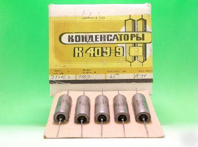

leopard rašo:
Ten tie rusiški buvo bandomi kolonėlių filtruose?
Taip, mielas bičiuli, kodėl tau iškilo toks klausimas?
Kiek bandžiau su būtent K40Y9
Susidariau įspūdį, kad jie netinkami signalo grandinėse dėl savo metalinio korpuso. Ar tie metaliniai korpusai kaip nors įžeminami, ar patys kondensatoriai skirti dirbti kur nors kitur? Sakykim kolonėlių filtruose dzin, ten jau srovės ir įtampos kitokios, nei kokiam RIAA stiprintuvėly... Gal kas nors komentarą apie tai?

Citata:
Tai kad visi elektrolitiniai metaliniame korpuse. Ir kažkaip veikia signalo grandinėse.

Vistiek man neaišku, gal sakau kas nors ko nežinau. Ir tai būtent su šiais.

leopard rašo:
korpusa galima izeminti
o del ko toks ispudis?
garsa jie be abejo savotiskai svelnins, nes tai popierius, jei nepatinka, tai nepatinka, nieko cia tokio
cia vienas veikejas sudares lentele kur kokius geriau naudoti, ir va i koloneliu filtrus ju nerekomenduoja, tik kaip skiriamuosius Rolling Eyes
aisku, tokiu rekomendaciju nereikia priimti kaip neskundziama paskutines instancijos nuosprendi Smile
