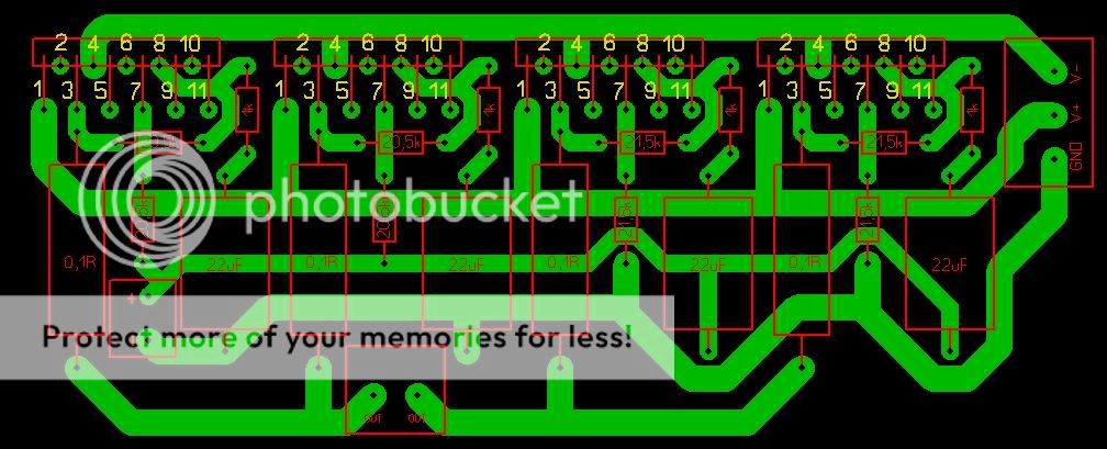

Nutariau pasigaminti dar vieną stiprintuvą, vėlgi su LM3875, tik šįkart BPA 200 modifikacijoje. Bandžiau braižyti montažinę plokštę pagal AN-1192 aprašymo basic variantą, štai kas gavosi: http://i546.photobucket.com/albums/hh415/xumotbass/BPA-200.jpg , kol kas pradinis variantas, iki pagaminimo dar gali nežymiai keistis. Plokštės dydis 128 x 52mm. Įėjimo valdymas bus kaip ANDSAKU, tik nežymiai pakeistas.

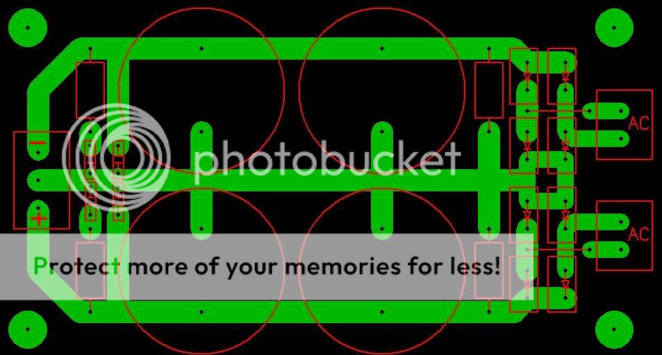

Matau, niekas nekomentuoja stiprintuvo montažinės plokštės, vadinasi, ją nubraižiau gerai Smile Nusibraižiau maitinimo plokštę http://i546.photobucket.com/albums/hh415/xumotbass/maitinimas.jpg pagal šią schemą http://diyaudioprojects.com/Chip/LM3886_CA/F02-LM3886-power-supply.png Jei naudosiu pajėgų du kanalus užmaitinti trafą, tai gal užteks 4 kondų po 10000uF...

Išmesk iš maitinimo plokštės kondus 0,1mkF ir 1 omo rezistorius-šitas grandines yra prasmė statyt tiesiai ant LMkių platos maitinimo grandinių,čia iš jų jokios naudos
Takelius kur po kondikais,padaryk maksimaliai įmanomai plačiais,kad kuo mažesnė varža būtų,nes srovės tekės didelės
