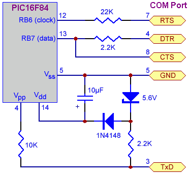

Taigi sulipdziau labai paprasta programatoriu, lyg ir JDM vadinasi jis
http://storage.canalblog.com/61/57/477025/26795238.gif
Nu bet gali buti kad vel kur prigrybavau. Nes jauciu kad nelabai kas iseina man.
Kaip pabandymui tikslingai irasyti hex faila i chipa?
Pvz su pony_prog. Ar ic_prog?
Nepykit jei kas man neaisku, nes man sis kartas pirmas... Skaiciau visko priskaiciau, bet pradziai noretusi bent nuskaityti ir irasyti ismokti.
Taigi tiesa sakant as nusistatau pc com port1 ir sio. Ir daugiau viska paleiku kaip yra standartiskai. Ir kai spaudziu read all tai man hex failas buna tuscias t.y 00000000000 Jeeigu noriu ka irasyti raso arba failed, arba verify failed. Kur cia gali buti kas, ka praleidziu.

toki turiu susilitavęs, tai lygtai su ic prog lb gerai programavos. Aišku turi būt įtampos pakankamai iš com porto (ar tik ne 14v? pažiūrėk senesniose temose). IR kas dar man buvo, tai zeneri buvau ne ta puse įstates Very Happy

Zeneris lyg ir gerai, ta puse. Sutesteriu matuojant.
Hmm itampa kiek skaiciau 13v jau skaitosi programavimas aukstu lygiu tai gali tipo nueit chipas. Vo is com porto itampa as gaunu >3. Mat pradziai sakau nesudetinga pasidarysiu.
Tai gal daryti jei daryti is karto ICSP.
