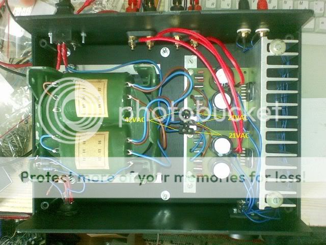

Pavyzdys paprasto trafo, kurį čia forume nupirkau už 40Lt. Savo funkciją atlieka puikiai ir yra net geresnis už standartinį toroidą, nes galima varijuoti skirtingomis antrinių apvijų įtampomis. Jei pasiseks, rasi ir tu tokį ar panašų...

Iškilo klausimas, imant šį trasformatorių, tai norint gauti dvipoli maitinimą, reikėtų jungti tokia tvarka? Mėlynas(+), tai išėjimo itampa, Mėlynas(-) sujungiamas su Pilku (+), tai vadinamoji žemė, o likęs Pilkas (-), tai minusas imtuvui.
Bet kyla klausimas, juk susidarys dvigubai didesne įtampa, nei įprastai (apie 48V) tarp Mėlynas + ir Pilkas - ?

Egidijusd1 rašo:
Kalbant apie kintamą įtampą, nėra jokių + ir -. Sujungti reikia taip, kad matuojant tarp kurio nors kraštinio laido ir vidurinio sujungimo testeris rodytų apie 24VAC. Matuojant tarp abiejų kraštinių laidų bus apie 48VAC - taip ir turi būti, trafas juk bipoliam maitinimui skirtas. Realus pavyzdys:

Dėl tų pliusų ir minusų, tai žinau, visgi trečias kursas elektros inžinerijos.
Tiesiog pagal nutylėjimą laikiau, kad tas pliusas ir minusas jau po diodų tiltelio (rodo panašią įtampą, kol neprijungtas filtras), o tas taškas tarp apvijų (jų potencialų vidurio taškas), jungiamas tiesiai į pcb, aplenkiant lyginimą.
Bet ar 48V efektinės, ne per daug šiai mikruškei?
P.S. jau supratau, kad diodams paduodami tie patys 21V, tik kad žemė papildomai padaryta. Dėkui už kantrybę Smile
