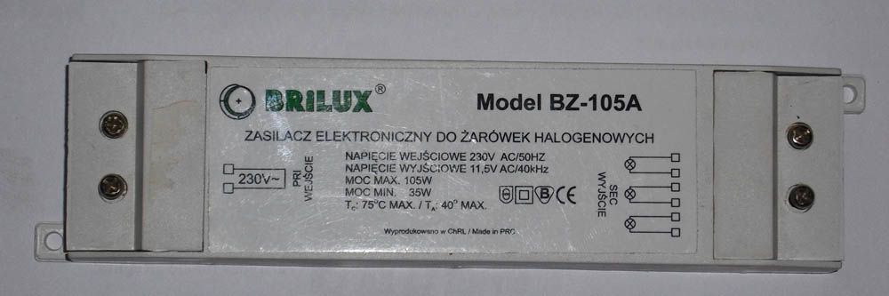

kur dar kitur galima panaudot naudingai sita daigta? ar iseitu matinimo saltini pasidaryt uzdejus auksto dazdio diodu tilteli?

Su tam tikrom išlygom maitinimo šaltinis gausis, tik:
reikia atkreipti dėmesį į užrasą "moc min 35w", kas reiškia minimalus galingumas 35w. Ne visi halogeninėms lempoms skirti elektroniniai maitinimo šaltiniai pasileidžia be apkrovos, kiti pasileidžia, bet cypauja pagal apkrovos galingumą.
Dar vienas minusas, kad šis maitinimo šaltinis išėjime išduoda ne aukšto dažnio 12v įtampą, kurią galima išlyginti ir turėti 12v dc, o pagal maitinimo 220v sinusoidę moduliuotą įtampą.

Uzsuk cia ir pats nuspresi ar verta kazka perdarinet.Mano nuomone butu tokia,kad apsimoka tada,kai nera kitos iseities
http://datagor.ru/practice/power/1265-jeksperimenty-s-jelektronnym-transformatorom.html
