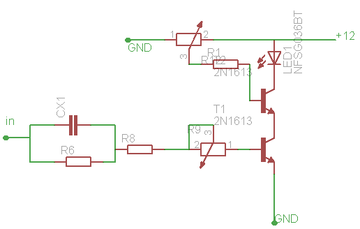

sveiki, sumastem su grupioku i masina deti apsvietima diodu . pirma jis norejo kad tiesiog mirksetu , tada as pasiuliau, kad nuo muzikos ritmo...
va ka sumastem mazdaug http://i183.photobucket.com/albums/x105/vice1991/bgg.png . piesiau dabar is lempos ant greicio.
du potenciometrai, jais reguliuojasi ryskumas ir jautrumas , rc filtras , kad praeitu tik zemi dazniai (signala arba nuo lineikos arba nuo garsiakalbio imsim per varza ... kokius tranzus imti ? cia imeciau bet kokius (dabar pastebejau kad sie cia nlb tiks, nes valdosi nuliu ) grandineje 18 diodu.

Totali nesąmonė čia šita schema. Ir visa kita rašliava leidžia suprasti, kad nifiga nesupranti ką čia lipdai. Geriau susirask gatavą schemą, vis daugiau šansų, kad kažką sulipdysi.

Nesitruošiu komentuoti kliedesių (jų niekas nekomentuoja). Šioje schemoje VISKAS negerai. Prieš apsimetant schemų kūrėju reiktų bent kiek labiau pasiskaityti teorijos ir pažiūrėti kaip tai daroma kitose schemose.

1. Tiesiog mirksiukas
http://www.electronic-circuits-diagrams.com/lightsimages/10.gif
Here is a simple circuit which can be used for decoration purposes or as an indicator. Flashing or dancing speed of LEDs can be adjusted and various dancing patterns of lights can be formed.
The circuit consists of two astable multivibrators. One multivibrator is formed by transistors T1 and T2 while the other astable multivibrator is formed by T3 and T4. Duty cycle of each multivibrator can be varied by changing RC time constant. This can be done through potentiometers VR1 and VR2 to produce different dancing pattern of LEDs. Total cost of this circuit is of the order of Rs 30 only. Potentiometers can be replaced by light dependent resistors so that dancing of LEDs will depend upon the surrounding light intensity. The colour LEDs may be arranged as shown in the Figure
2. Mirksiukas pagal muziką
http://www.instructables.com/id/Music-LED-Light-Box/
Visiškai plikas, galėsi tobulinti. O tobulinimas tai tikriausiai pasibaigs RC filtro ir įėjimo jautrumą reguliuojančio potenciometro pastatymu prieš tranzistorių Smile

Labai aciu . mazdaug to ir norejau Smile
