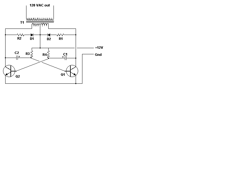

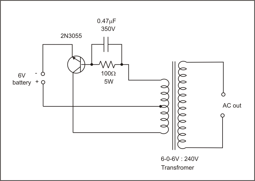

tai tada isvis be mikruskes gamink.
jei dar per sudetinga, bandyk tokia:
abieju schemu detales reikes pasirinkti pagal norimas iejimo ir isejimo itampas

aciu uz informacija sitos jau tikraj nesudetingos tiks man bet skaiciawimu taj as neismanau kokiu butent detaliu reiktu gal parasytumet kokios turi but detales jai tarkim yejimuj naudociau 3.7v 850ma nu cia turiu galwoj tel baterija

bandyk tuos 3,7V jungti prie antros schemos, gal ir nieko nereikes keisti.
ziurint kokios tau sroves isejime reikes, jei nedideles, tai tranzistoriu siplnesni gali naudot
isejimo transformatoriu parinkdamas atkreipk demesi i pirmines santyki su antrine. viju kiekis nera kritinis.
