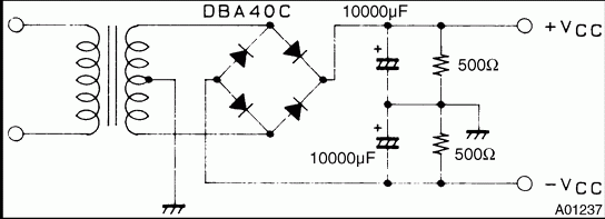

Turiu tokai schemute
Prisedu tverti ir ziuriu, kad pamirsau siandien nusipirkti 500Om varzas... Lekti vel iki kauno ~70km del poros varzu arba laukti dar savaite nekaskas... Ar butinos jos cia o gal galima tiesiog jas ismesti?
Beje, kokio galingumo turetu buti varzos ir gal galima kitokiomis pakeisti?

Gali jungti ir be jų, iš bėdos.

O kiti variantai jei naudot kaska vistik?

Na tada galima statyt sakykim po kilooma. Rolling Eyes

O koks galingumas turetu buti ?

Priklausomai nuo itampos P=U^2/R

reiskias 1-2W....

Jei gerai suprantu, tos varzos reikalingos kondikam iskraut po isjungimo?

macke rašo:
Taip, jos tam reikalingos, o šiaip jos nereikalingos. Arba jei reikalingos tai ne 500om, kad ~4W švaistyt oro šildymui. Kiloomas arba daugiau jau +- būtų protinga.

Nu jo.... Sutveriau matbloki, atsargiai ijungiau i lizda, sujungimo metu net lempikes prigeso kambary, (400W trafas...), nu ok galvoju nks nedega tai atjungsiu. Atsijungiu, paziuriu testeriu ant poliu kondiku - 65V - viskas ok galvoju. Nu gerai sakau reik toliau laidus lituot ale pirma reiktu kondikus iskraut... (nesijuokit dabar) Pasiimu kaskokia 560Om warza ruska (gal 1-2W manau bus tinkamos i maitinima) pakaisiojau prie kondo bet nie, pameginau uztrumpint kondika znyplem - irgi nieko. Tada bandau trumpyt kita konda - POKST! oj geras buwo.... Kaip tokiu dalyku isvengt ir tinkamai iskraut kondensatorius?

Ok padarysiu. Aciu
O kaip kondensatorius iskraut protingai?

Na tai per varzas ir iskraut, tiksliau jei varzos buvo uzdetos tai ir turejo issikraut savaime.
Tik laiko reikia tam atitinkamo, pvz. su 1kom ir 10000uF iskrauti iki 30% nuo pilnos itampos uzims apie 10 sekundziu (t=RC), o pilnai apie minute.
Na tai pirma kondika matyt ir iskrovei per ta varza (todel jis ir nepokstelejo), o antro taigi ne!

tai as ir sakau nesijuokit... Smile Zinau kvailas, bet pirmas kartas. Nu ka reikes megint varzas konstruot, kai jungiau ju dar nebuvo.

Dar prasau apsvieskit jei galit, pagal ka reikt uziureti kokia varza parinkti siuo atveju.
Kalbat apie 1 kOm. Ar pagal P=U^(2/R) ??
Gal tinka ir didesne varza nes turiu 6.8 kOm, senos rusiskos, nemazo galingumo, uztikrintos.
