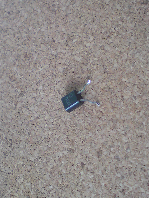

sveiki. tokia situacija kad grotuve nebeveikia remote isejimas (neatsiranda + ijungus ) , tai pasekme to kad laidas ne karta lietesi su nulio del blogai pratemptu laidu ... remote kelyje yra tranzistorius ir prie pat galo elementas to92 korpuse ir ant jos parasyta n20d , kiek suprantu cia apsauga , bet nerandu nei vienam kataloge tokios detales Sad atrodo ji taip : http://lh6.ggpht.com/_USV2OpXu2Kk/TBc5OlYsVJI/AAAAAAAAAA8/wd62BohZKwk/s640/N20D.JPG gal kam teko susidurt arba zino koki analoga ?

Saugiklis cia Wink Idek kita koki 350mA ar 500mA ir vaziuos Wink

http://www.lemona.lt/index.php?page=item&i_id=30961

viskas lb paprasta, jei nenori nieko keist. pas mane ir magelis remoto neduodavo, tai nuo stipreko + isejimo kur ateina lineika, paimk laideli belekoki ir junk ji i remota. (is pliuso i remota kitaip sakant) ten tokie patys pliusai ir viskas veiks ;]

labai aciu uz pagalba Smile leksiu pirkt ir keist Very Happy
