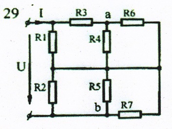

Treciadieni reikia atnesti elektrotechnikos darbus, o as visiskai cia nieko nekertu, reikia dar matematikos skola issilaikyt, elektrai nebera laiko. Pastatysiu alaus chebra, tikrai reikia pagalbos.
Uzdavinys: Nuolatines sroves grandines.
1. Ekvivalentu pakeitimu metodu rasti grandines saku sroves;
2. Rasti itampa Uab;
3. Patikrinti saltinio ir imtuvu galiu balansa.
Prasau man paaiskinti kaip pradeti uzdavini, nes net neisivaizduoju nuo kur pradeti, zinau, kad reikia juos skirstyti nuosekliai, lygiagreciai ir t.t. kol gaunasi viena varzos formule, beda, kad nezinau nuo kur pradeti. Skaiciukus as jau pats suskaicuosiu, svarbiausia formules suzinot.
Tai va, imesiu grandines foto, kad suprastumet apie ka kalba eina... Kaip zadejui padejusiam pastatysiu alaus!!!
Shema: http://www3.picturepush.com/photo/a/4260381/img/Anonymous/IMG.jpg

R6 ir R4 sujungtos lygiagreciai
R4R6 ir R3 sujungta nuosekliai
R4R6R3 ir R1 sujungta lygigreciai
R5,R7,R2 sujungtos lygiagreciai
R1R4R6R3 ir R5R7R2 sujungta nuosekliai
Nuoseklus jungimas R=R1+R2
Lygiagretus jungimas R=R1xR2/(R1+R2)
Omo desnis
U=IxR
Kirchofo desniai:
Uzdaro konturo sroviu suma lygi nuliui
Mazgo itekanciu ir istekanciu sroviu suma lygi nuliui.
Galios formule P=UxI
To turi pakati siam uzdaviniui isspresti.

Neprasau, kad man viska issprestu, man reikia, kad tik paaiskintu pradzia, kaip tas varzas pakeisti i viena, nuo kur ten pradeti, toliau jau as pats issispresciau. Alaus tikrai gerta, nesiginsiu, bet jau nieko nepakeisi, visiems kartais taip buna.... Wink

Pasiimi knygą S.Masiokas "ELEKTROTECHNIKA", atsiverti 35 puslapį ir skaitai skirsnį 1.4.2, kuriame smulkiai aprašytas ekvivalentinio keitimo metodas su visom reikiamom formulėm. Sėkmės
