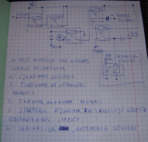

Sveiki. Iš neturėjimo ką veikt, sulipdžiau šiokią tokią schemutę. Turiu kelis klausimus, nes man nekyla protingų minčių kaip būtų galima kai ką įgyvendint.
Taigi schema (nekreipti dėmesio į raštą ir linijų kreivumą):
Didesnė foto.
Klausimai:
1. Signalizacija (Eaglemaster LT-5200) signalą duoda tol, kol laikai nuspaudęs mygtuką ant pulto. Kaip padaryti, kad užtektų trumpo spustelėjimo ir motoras dirbtų toliau atleidus mygtuką?
2. Reikia padaryt, kad motoras dirbtų iki 10-ties minučių. Kaip lengviausia tai įgyvendint?
3. Kaip padaryti, kad dar kartą paspaudus mygtuką ant pulto, motoras užgestų? Mygtukas salone netinka.
4. Kaip protingiausia būtų padaryti, kad automobilis "parodytų", jog "užsivedė"? Manau prijungus 6tą rėlę (ji turėtų būt invertuojanti (t.y. nuolatinio kontakto)) pavyktų, bet nei šiaip nei taip atrodys tas "avarinis".
Taigi tiek pradžiai. Iš anksto ačiū už protingus atsakymus Idea

Galiu pasakyti kad iš neturėjimo ką veikti sumąstei visišką nesamonę. Ne relėm tokius dalykus realizuoti reikia, reikia naudoti kažkiek protingesnę logiką arba geriausias pasirinkimas - mikrokontroleris.
Atsakymai:
1. Jei schema iš logikos - tada tą įijungimą išjungimą realizuoji su flip-flop, jei mikrokontroleris - programiniu būdu.
2. Logika - taimeris, mikrokontroleris - vėlgi taimeriu reikalingą veikimo laiką realizuoji.
3. Atsakymas - žiūrėk pirmą punktą.
4. Parodyti kad užsivedė: a. - indikacija po mygtuko paspaudimo kad užsivedė. b. - indikacija kad 10min variklio darbo laikas dar nesibaigė
a. yra gabaritai, posūkiai - gali jais keletą kartų pamirksėti jei užvedimas pavyko. b. vėlgi šviesinė indikacija - kad ir gabaritais kas 10 sekundžių mirktelt.
Dabar nuo savęs:
Visų pirma tai siūlau naudoti tik mikrokontrolerį. Starterio sukimas iki užges krovimo lemputė - prastas sprendimas. Geriau būtų toks algoritmas - įjungi starterį 0.5sek (laiką nustatyti eksperimento būdu pagal variklio būklę ir tt.) po 2 ar 5 sek tikrini apsukas tacho laidu - jei variklis dirba, viskas ok, jei ne - palauki 10-15sek, vėl bandai sukti starterį. Tokių bandymų neturėti būti daugiau nei 5, nepavyko, pamirkseni šviesom ir daugiau nebebandai užkurti variklio. Taip pat būtų gerai pastovus apsukų stebėjimas, jei netyčia užges - bandys užkurti iš naujo (vėlgi ne daugiau 5 bandymų kurti).
Reziumuojant - norint gerai veikiančio daikto, reikia daug įvairių niuansų apgalvoti, bet kad įgyvendinsi tai relėm net nesitikėk.

Žinau kelis žmones, kurie turi tai įgyvendinę rėlėm, bet anie neišduoda kaip darė. O su mikrokontroleriais nenoriu prasidėt. Reikia truputį supaprastint užduotus tikslus ir tiek.
Atsakymai:
Dabar nuo savęs:
Visiškai pritariu sopkiui, ne su kirviu (relėm) tokie dalykai daromi.
Tai čia neskaitant to, kad paviršutiniškai peržiūrėjus schemą joje yra grubių klaidų.

1. pirmoj relėj sutrumpinti du kontaktus.
2. laiko relė, bet ar yra tokių pirkti nežinau, galima bandyti su kondensatorium ir tranzu, bet dėl 10min tikslumo realizavimo negarantuoju.
3. reikia dar vienos relės ant generatoriaus laido.
4. pažibinčiai, arba tarkim daryti atvirksčiai, kad avarinis veiktų tol kol kuriasi, o užsikūrus užgestu.
Jei dar reikės, galesiu ir papaišyt.

Yra gi gatavi produktai, kad isradineti dvirati. As pries 5 metus esu dares 3 tokius projektus, vienu atveju naudojau gnome baze, kita kart vartu valdymo moduli, valdoma masinos signalizacijos pulto laisvu mygtuku, kita karta laisva kanala ant E50.
Nusipirk Eaglemaster E8 ir turesi viska, ka cia surasei. Ir sumontuosi per kelias valandas. O kaina uz paprasta eaglemaster bus kokiu 100 litu didesne tik.

Kas dėl gatavų sprendimų, tai nusipirkti galima ir kitą mašiną, kuri turės tokią f-ją be jokių papildomų prikolų Very Happy
O jei rimtai, tai dar klausimas iškilo, ar nesuveiks smūgio jutiklis nuo variklio vibracijos (neišbandęs nesužinosiu).
Vytautai, galėtum papaišyt, jei nesunku Smile

Suveiks. Dariau smugio jutikio atjungima, judesio jutiklio atjungima, signalizacijos blokavimo apejima, slapuko apejima. Iskyla kruva visokiu nenumatytu varijantu ir t.t..
