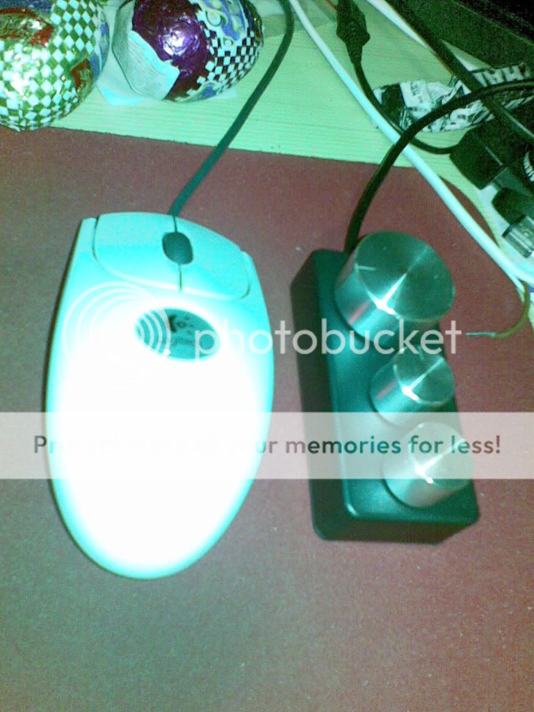

Ta prasme laidinis pultelis buvo garso reguliavimui? Jei taip, tai padaryti tokį nėra sunku, aš va ką padariau iš Acme MX-503 originalaus pultelio http://i546.photobucket.com/albums/hh415/xumotbass/20090413.jpg. O jei nusilankstė laidas ir nėra kontakto, taip pat menka bėda, tokie menkniekiai sutvarkomi.

Ką ten plačiau... tiesiog originalus pultelis buvo labai nepatogus, subo ir galinių kolonėlių reguliatoriai garsą reguliuodavo priešingai nei ant pultelio buvo nupiešta... Tad paėmiau dėžutę, naujus potencus ir sudėjau panaudodamas originalaus pultelio montažinę plokštę. O pats gali pasidaryt su kad ir panašia dėžute (pirkta iš RCL'o, bet jau seniai, tad modelio nepasakysiu), dvigubą potenciometrą, dėžutę pastatyti ant guminių kojelių (kad neslidinėtų), į vidų pridėti švino, kad dėžutė būtų sunkoka, stabiliai stovėtų ant stalo ir stuktelėjus nenuskristų (švino gali rasti ten, kur montuoja padangas, nes svareliai nuo lietų ratlankių čia labai tiktų). Laidą nusiperki tokį http://www.rcl.lt/index.php?id=2&lang=lt&begin=1&acc=show&fid=112&pcode=CKA044/5&pmode=&frame=3, kerpi per pusę, nupjautus galus sulituoji prie potenco ir fsio, pultelis gatavas Smile
