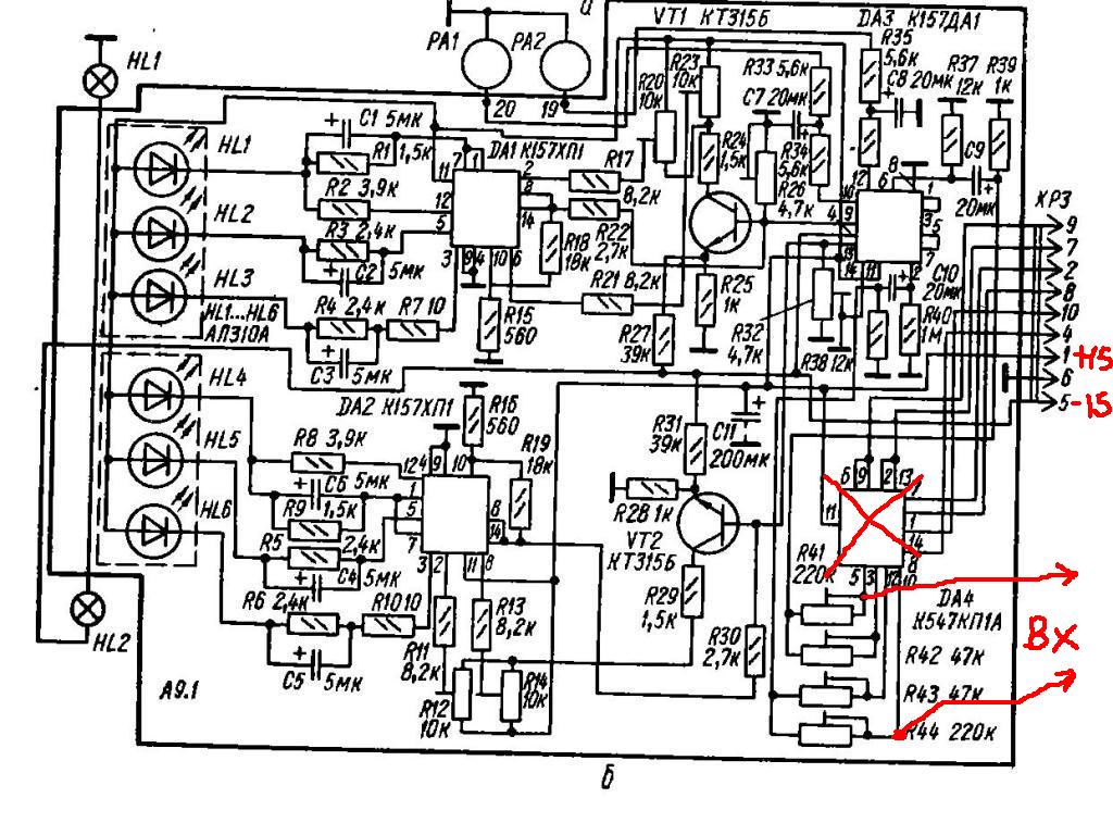

gal kas turit magnetolos Vilma 102 ten schema? nes neisivaizduoju kaip reik pajungt nuo tokio mago vu metrus, dekui

tai vo ir reik kaip jie abu jungias ten, nu viska turiu su visa plokshte tik vo neikertu kur koks kontaktas kam ish tos laidu kruvos

VU metru pajungimo schema
http://ikelk.lt/images/30552

jo visas blokas, ir idomu kur ten prie korio laidelio kur eina ju visa kruva kas jungias Smile

bet tai D1, D2 ir D3 yra tik pas mane o ne kaip schemoj 4 net Smile o shiaip gal kazkaip perlituot imanoma butu kazka kad atskirai vienma paciam metrui padaryt su viena D ? jai imanoma butu tokia gal kas schema turi? Smile

Na galbut DA4 gali ir nebuti,ji kaip perjungejas ten reikalinga (REC/PLAY)...Iejimai D-10,4;K-8,2.

o tada maitinimo kuie? ir 12v paduot jo?

Nu man atrodo,kad sitaip reik pajungt:
http://www.radiokot.ru/forum/download/file.php?id=22560&sid=c1c138775ca16aea6277c066dc855810

na jo jau sita studijavau dalyka tai kiek supratau 5 ir 1 bus maitinimas Smile

Taip iseitu,tik maitinimas dvipolis su bendra "6" mase. Crying or Very sad

Pasidaryk maitbloki pagal sia schemute ir bus gerai
http://www.ipix.lt/images/52583874.gif
