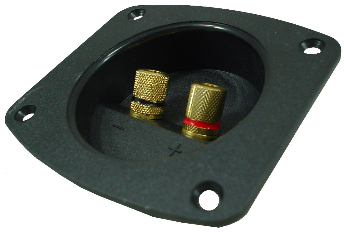

Radau tą išėjimą lemonoi už ~5lt, o ebayui toks pat 16lt buvo <_<
Dabar ta dežė atrodo kraupokai(bet skamba gerai Very Happy Viskas hermetiska), pabandysiu gal aptraukt tuo "kilimu" Smile

Tas brangesnis gali but is minkstesnio/tvirtesnio plastiko, ne kaip tas pigesnis stipriau priverzti ar bandai ispaust ir uzkarto skyla.
 Bandau pasidaryti subo deze
PranešimasParašytas: 2011 04 05, 07:25 Pranešti apie taisyklių pažeidimą Atsakyti su citata
xumot
Senbuvis
Senbuvis
Jeigu tokius gnybtus bandot sukt į dėžę dengtą kilimu, primygtinai siūlyčiau naudot standartinius medvaržčius iškilusia galvute ir galbūt nemaža poveržle. Medvaržčiai su įleidžiama galvute tik suskaldys tokią plastmasę, ypač jei nepamatuosit sukimo jėgos (tam suktuvuose ir akumuliatoriniuose grąžtuose sankaba ir skirta).
