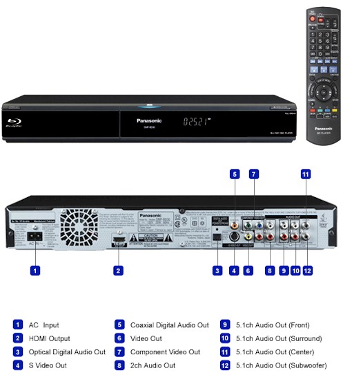

Tai va, yra blu-ray grotuvas Panasonic-DMP-BD30 http://2.bp.blogspot.com/_Q5CeT5dOM-s/S8aFUfyoirI/AAAAAAAAAIY/RvWkoGi6F6o/s1600/Panasonic-DMP-BD30.jpg ir norima pajungti 5.1 sistema daugiausia ziureti filmams. Koloneles norima montuoti i lubas. Koki patartumet stiprintuva pirkti nauja/deveta? Kol kas i aki krito http://www.baumkirchner.eu/ebay/denon.html

nepastebejau, kad nera 4 omu pas sita denona ;/ nes koloneles, kurias nusiziurejau, kaip tik ir yra 4 omu http://www.schlotzhauer-versand.de/product_info.php/CRB-265WS/Einbaulautsprecher-Paar/products_id/2933
esme, kad nereikia labai jau aukstos kokybes, tik tiek, kad butu suraundo efektas, ziurint filmus. O kaip patikrinti iejimus ir isejimus? Tiesiog pasiklausius ar su kokiu spec prietaisu?
Dar vienas klausimukas, kadangi dabar bus tinkuojamos sienos, tai reik laidus isvedziot. Kaip butu geriausia sujungti dvd grotuva su stiprintuvu? koksaline jungtim, skaitmenine ar analogine.

iejimus manau protingiausia butu tikrinti vienu ir tuo paciau laidu (jei iejimas tulpes) po 2 kanalus vienu metu. o isejimus tai paprastai: prisuki ant stipreko visu kolonu garsa ir palieki tik vienos, paklausai taip visas ir jei visos gerai groja tai viskas ciki Very Happy
Jei blueray ziuresi filmus tai skaitmenine butu geriausia, bent jau as tokios nuomones, nes tik taip isgausi pilna kokybe nors manau visi perdavimo budai turi savu + ir -.
Gerai kad nepasimovei ant to 4Ohm nepalaikancio stipriaus, nes as pats panasu nusipirkau ir db gailiuosi, nes kolonas reikejo naujas susipirkt... Confused
