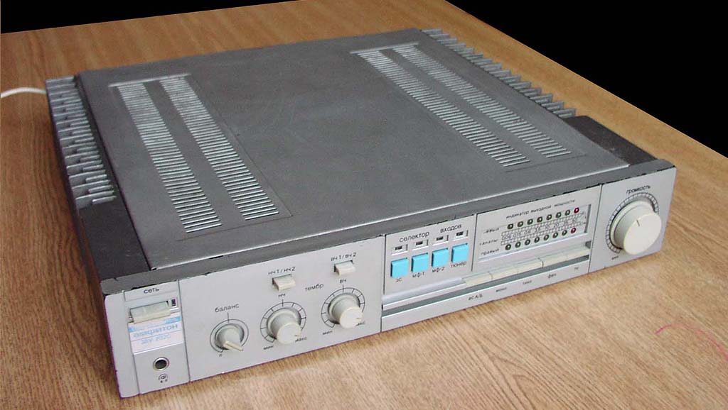

Sveiki, tai vat, turiu toki dalykeli http://gorsky.ru/doc/a35202s/a35-202c-front-up.jpg , labai daug mates, daug ragaves, bet vis dar dirba. Ir neperseniausiai atsirado jame beda viena, kai biski ilgiau palaikau garso atsukes normaliai pradeda belekoks garsus ir engrazus garsas eiti is kolonkiu, grynas trumpinimas, bet dar nepagavau sistemos nuo ko jis taip daro, kartais buna kad ilgai leidi nieko nebuna, kartais uzeina tyliai grojant pradeda plerpt, ir to trumpinimo trukme labai nevienoda buna, kartais minute, kartais sekunde, kad ir istrauki is rozetes ir vel ykisi, visitek pareina kai ilgesnis buna. Tai as jy atsidares panagrinejau ir pamaciau kad nuo kondensatoriu ziezirbos saudo yjungiant ir garsiau paleidus, o ten kondensatoriai galingi, 50V, 10000MKF http://81.177.31.48/images/big/7861178.jpg (virsuj tie du). Tai vat gal zinot kame beda visame sitame reikale? Ir dar kartais is pacio stipro eina garsai tokie kai kas trumpintu viduj, bet atsidarai, ir tuo metu nieko nesimato, o garsai yra.
Gal kamnors kokiu minicu kyla? Pasidalinkit ziniom:)

tuos kondikus jau laikas keist. greiciausiai ir kai kuriuos mazesnius irgi jau laikas. nebelaiko talpumo. ilgiau taip pagrojus gali ir uzsitrumpint.

As pasikonsultavau pas elektronika, tj jis sake, kad saudo tos ziezirbos vien del blogu kontaktu, tj pasiule persukineti varztus ir perlituot dar tuos kondikus, gali cia tiesa buti?

Jei blogi kontaktai tai aisku reikia sutvarkyti. Gal to ir pakaks.

Nu kontaktai nejudinti ne biski, bet pradejo trumpint, reik lituot juos, pajudinau biski, tia ziezirbu nebesaudo, o ir kiek leidau garsiai, nebetrumpina, tai cia tame beda turbut ir buvo.

Sulitavau viska, kontaktas biski pasviles ir atsilaisvines buvo. Dabar tvarkoj jau:)
