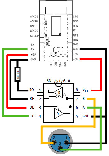

Sveiki,
Dairiausi dairiausi po interneta ir netycia radau tai ko man reikia.
Kad su DMX`u galeciau valdyti pc o jei tiksliau tai tokia programa "RESOLUME". Tai vat ir iskilo man toks klausimas del sios schemikes http://lh3.ggpht.com/_inn_7Qkw9v8/SZWC93wKL6I/AAAAAAAAAW0/n4Y-eaCxS08/esquema.jpg
Tai sakau ar kartais negalima butu to mini usb pakeisti tiesiog i mikroschema MAX232 ir jungti viska ant COM porto. Ar nesigautu tas pat?
Programa palaiko DMX valdyma per com porta.
? Taip butu pigiau ir paprasciau bent jau man.

Galima.

Dar truputuka, o ziurek ten schemoje vienpusis risys, o padaryti dvipusi ir prainanti?
Nes dmx reiktu jog butu praeinantis. Bet jauciu jau sudetingiau nes adresai turetu buti skiriami.

Schema skirta tik siuntimui. Norint dvikryptės, reikės junginėti siųstuvą (DE).

Tikrai dmx, o ne midi aparato tau reikia? Nes kiek mačiau, tai resolume su evolution uc33 (šitas pasirinkimas geriausias, bet sunkiai randamas arba brangokas), korg nano control ar kitokiu panašiu kontroleriu valdomas.
Kas dėl dmx ir vienpusio-dvipusio-praeinančio, tai derėtų atidžiau pasiskaityti apie jį http://en.wikipedia.org/wiki/DMX512 , visi prietaisai jungiami lygiagrečiai vienas po kito, bet duomenis siunčia tik vienas siūstuvas (ar tai paprastas kontroleris su šliaužikliais, ar tai gudresnis programuojamas pultas, ar tai priedėlis prie kompo), visi kiti prietaisai tegali juos priimti. Taip kad tavo atveju nėra ko jaudintis dėl signalo praėjimo - ta parodyta schema pilnai tiks.

As prie resolumo ir naudoju uc33 evoliutiona, ir turiu dmx programuojama pulta JBSYSTEMS 24ch dmx console.
Matai kame esme kodel man reiketu pajungti dmx ir kompa:
Sakykim is dmx i sckanus ar galvas paduodi raudona spalva (Kaip pavyzdziui) ir projekcijos spalva prisitaiko. Ar ten Gobo prie projekcijos pritaikau. Zodziu esme tame. Vienu suviu 2 zuikiai.
Bet visai puiku jeigu tiktu. Tai uztektu man pradziai priemimo. Siuntima atliktu DMX hardwarinis.

Tokiu atveju to turimo dmx pulto nepanaudosi, teks pasigaminti tokį http://www.pcdimmer.de/index.php/dmx512-hardware/dmx512-interface arba nusipirkti kokį entec open usb->dmx konverterį, softą imi kad ir iš to pačio pcdimerio, susiprogramuoji kiek ten reikia tų skirtingų scenų ant klaviatūros, pasileidi resolume ir pcdimmer, reikia pakeisti šviesą - su alt+tab eini iš resolume į pcdimmer, spaudi kitos scenos-šviesos klavišą, ir vėl su alt+tab grįžti į resolume. Kitokio sprendimo neįsivaizduoju.

Ne ne ne, kazka jau nebetaip supratai. Man dimerio nereikia, dimeris visai atskiras aparatas, irgi valdomas dmx`u.
Man reikia kad su savo dmx pultu galeciau resoluma valdyti ir kartu sckanerius. Ir manau kad turetu viskas buti taip kaip pradzioj snekejome.
Tai reikalinga tam kad nebereiketu naudoti midi controlerio.

Tai kame problema - schema yra, gauni dmx signalą į kompą, kažkaip išsišifruoji duomenų kadrus, nes jie šiek tiek skiriasi nuo com porto-rs232 duomenų paketų, susiprogramuoji virtual midi port draiverius, ir paduodi gautą dmx signalą tam savo sukurtam midi draiveriui. Ir summa-summarium - tavo dmx pultas valdo ir šviesas, ir resolume.

hmmm tai is esmes viska keicia. Tai maciau yra schemu su pic16f84, bet jau ta pic`a programint reikia, jau vel bedos Very Happy
