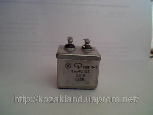

db suabejojau ar tas galioja visiems tipams, bet einamiausi buvo МБГЧ tipo, kisdavo juos ir i dienines lempas, stabilizatorius ir i visokia kitokia technika, tiesiai ant tinklo itampos. ant ju tiesiai sviesiai buvo uzrasyta 250B

Tai tame ir yra reikalas. Visiems tarybiniams kondams buvo uzrasoma DC itampa. Tik MBGC ir K75 buvo duodama AC itampa, 50Hz
