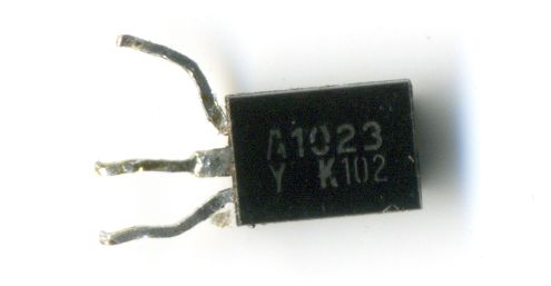

dar kruvas nauju turiu va tokiu
2sa1023-70V, 100mA, 250mW, Hfe=200
2sc1027
http://www.bcae1.com/images/img192.jpg
ar jie tinkami kam?kiek girdejau tai jie gali dirbti kaip draiveriai....

 Stiprintuvas su GDV64A ir 65A

aleksas2526 rašo:
as ir pats zinau kad sitoj yra bet pas mane mieste nera tokio shopo...
na matai kada tu "bomzas"'' nenurodai is kur,sunku ka ir patarti.
o del analogu tinka bd135-140 na reikia tik npn pnp atrinkti.
