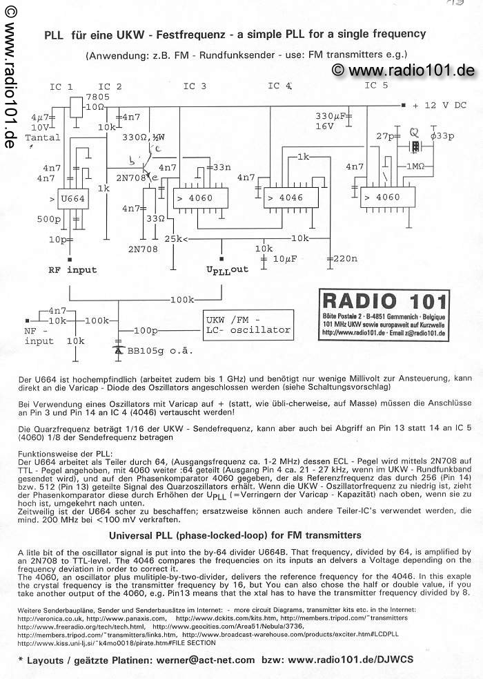

Ir dar vienas paprastas http://www.geocities.com/dariuskietas/blatt13.jpg tik linkas streikuoja as ji istraukiau is www.radio101.de kur reikia pasvordo

O kaip šita paprasta pll. jei reikes paswordo free access possible: current User name: yvonne - password: teppich (subject to change)
Ar verta demesio? Žinoma čia tik vienas dažnis gaunasi.

Del to trecio varianto ,kazkaip as nesugebu atidaryti .Del VERONICA as ne visai tiksliai issireiskiau ,ten drasiai galima daryti visa aukstadaznumine dali tik PLL as siulyciau daryti ne ant logikos.Ten plokste net perskirta i dvi dalis tai problemu kaipo ir neturetu kilti.Kodel tu taip bijai pabandyti daryti ta varianta ant PIC ir SA1057 ,gal programavimas baugina?Ten programa jau parasyta bereikia tik i PIC iprograminti.SA1057 specialiai tam skirta mikruske ir stovi daugelyje vokisku automagnetolu.Savikaina PIC ir SA1057 butu iki 30lt.

Pabandyk gal atsidarys http://www.radio101.de/radio101/diags/blatt13.jpg User name: yvonne - password: teppich (subject to change)
O siaip su iprogramavimu nieko nesu dares.Zinoma su perjungiklais atrodo viliojanciai ,bet apsvarciau kad pradziai man reiketu tik vieno stabilaus daznio kuris ne kistu ,kaip tik tai ir siulo 3 schemute.

Nu vo ,galu gale pavyko atidaryti.Schema visai nieko ir detales visos gaunamos.U664 galima gauti LEMONOJ ,kaina 10lt.Galima vietoj jos statyti U813 kas yra beveik tas pats tik kad joje dar galima perjungineti dalinimo koficienta 64/128/256 kaina irgi panasi.Teko naudoti abi ,visdelto man labiau prie dusios U664.Tiesa dazni cia gali keisti keiciant kvarco nominala ,arba imdamas signala nuo mikruskes 4060 skirtingu koju.Tiesa paskutiniu atvejutu zingsnis bus labai grubus.Nu ka ,bandyk rinkti paziuresim kas gausis.Jei ka ,klausk.

Kol laukiu kol atvez varikapa norejau issiaiskinti NF tai cia jungti audio.ir kaip prijungti ta lc ar prie - ar +. o ar apsimoka Rf jungti prie antenos.(ta rf kuris jungiasi su u664.

NF tai cia reikia jungti audio signala ,del U664 tai tikrai negalima jungti prie galinio laipsnio nes jai iejimas max. 300mv o del to lc tai tas 100p konderis turi jungtis tiesiai prie generatoriaus konturo tik 100 p man atrodo gali buti per daug bet cia suzinosi tik kai viska paleisi.Kartais stovi ir 1000p.
