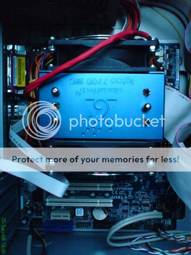

dmb-220 rašo:
maileris rašo:
Butu idialu, jeigu viename vamzdžio pusėje vienas cooleris pustu ora, o kitas iš kitos pusės trauku, taip gautum idialia oro cirkuliaciją, bet idęja nebloga... Very Happy
sita zadejau daryti, bet neturiu tokio FAN kad pavyktu primontuoti Smile
Nusipirk du vienodus reikiamo reikiamo dydžio ir gausi tai, ką maileris siūlė. Pats taip buvau padaręs procesoriaus aušintuvą pirmam savo normalesniam kompiuteriui: http://i546.photobucket.com/albums/hh415/xumotbass/DSC00005.jpg Ventiliatoriai po 92mm skersmens, veikė tikrai puikiai Smile
