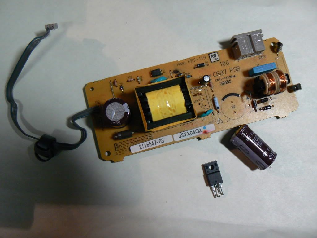

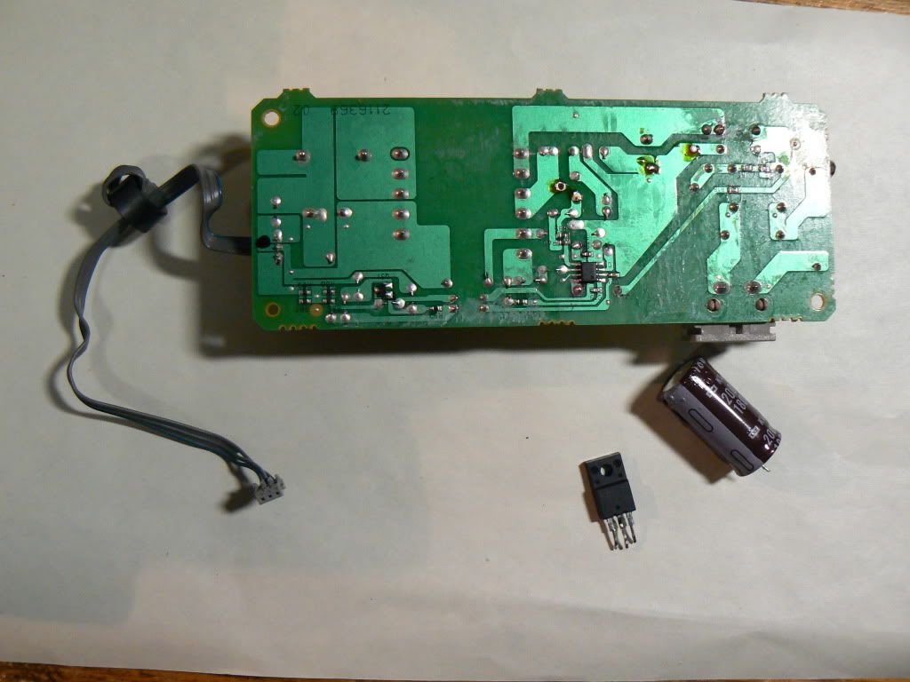

Noriu prikelti Printerį EPSON CX7400 sugedo maitblokis, išlėkė visi jėgos elementai.
http://i178.photobucket.com/albums/w275/Ogeras/P1060279.jpg
http://i178.photobucket.com/albums/w275/Ogeras/P1060280.jpg
http://i178.photobucket.com/albums/w275/Ogeras/P1060284.jpg
Gal kas turit tokį ant dalių, nes problem Sad nukalė liltelį, tranzą 2SK2617ALS ir stab. mikruškę ant kurios parašyta 2A0781 - 5540A Rolling Eyes nerandu nete apie ją nieko Evil or Very Mad kuom pakeist? Rolling Eyes

Geras rašo:
Ir nerasi, nes tai arba specialiai užšifruota kokia nors iš standartinių PWM draiverių arba pagal užsakymą gaminta, nors tuo netikiu.
Gali knistis per krūvas datasheetų ir ieškoti tinkamos pagal cokoliuotę, nes pagal schemą nesunkiai atsirinksi kuri koja kur prijungta, bet tai sizifo darbas.
O ar tas printeris tikrai vertas to, kad tiek kankintis ? Rašaliniam printeriui kai ateina laikas keisti kasetes tai visą laiką verta pagalvot ar ne geriau pirkt kitą printerį Smile.
Jei jau būtina paleisti tą printerį tai aš svarstyčiau naujo maitinimo bloko darymą, netgi galima panaudoti didžiąją dalį detalių.

Evaldas_S rašo:
Vis dažniau maitinimo šaltiniuose sutinku neatpažystamų pavadinimų draiverių Shocked Kas čia per durna mada pasaulyje prasidėjo Evil or Very Mad vistiek gi nieks tokių daigtų neremontuoja, ką čia slepia?
Tiek lupinėjau tą printerį, (jo ardymas košmaras) gaila dabar dėl tos blusos viska nešti į konteinerį. Sad

Geras rašo:
Sakyčiau labiau slepia nuo kopijavimo, tik nemanau, kad tai veiksminga.

Keista, ar neviskas dar išrasta tuose keitikliuose, dažnis jame nėra didelis, vieną tranza rakinėja ir tiek Rolling Eyes
Na ašku aš nieko nepešiu nebent kas turi tokį donorą? Idea

jei 24v 1a tai turiu nuo Canon tranzas kaip ir ne problema mikre galvos skausmas man cananui buvo nukale tai uz panase mikre paprase 100lt
trumpam trafa pastates buvau pokurio laiko pas drauga prinetrio smegenys nusoko tai va ir pasijungiau sau dar po pusmecio ir mano printeris smigo tai keitiklis laisvas Question
is poziurio panasiai atrodo

neptunas rašo:
Ok! jai panašiai atrodo, susisiekim, parašyk į privatą savo tel.
Aš irgi savaitgalį Canono maitblokį čiupinėjau tai ant mikrės labai panaši skaičių-raidžių kombinacija ir pagal pajungimą manau, kad tas draiveris tiks.
Tikriausiai daugumoje, nelabai senoviškų, printerių maitblokiai labai panašus ten dvi įtampos 24v ir 32v dažniausiai
