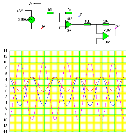

Va pvz.:
Ten tas generatorius bus tavo DAC. Pirmasis opampas gali būti belekoks, mažos galios. Jis šiuo atveju daro.. hm.. na, pats matai iš grafiko Smile O antrasis opampas — OPA541 arba kažkas panašaus. Šiaip ir tą OPA galima jungti kaip pirmąjį, bet tada nuo stiprinimo kofo priklausys kokią įtampą paduoti į jo neinvertuojantį įėjimą (šiuo atveju +5V).
Gali parsisiuųsti nemokamą softą ir pasimodeliuoti: http://www.virusas.net/blaster/files/Krokodilas.rar

Siūlau ne kintamą. Čia tik pavyzdys, kas išeitų, jeigu paduotum kažkurio lygio įtampą iš DAC. Ši schema puikiai turi veikti ir su DC įėjimu.
