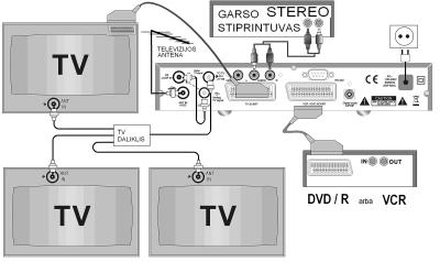

Nu va, šiandien pasijungiau priedėlį per skartą. Vaizdas liuks, nesitikėjau, kad toks gražus ir ryškus bus, rodo visas 14 nekoduotų programų, o pagavo iš viso 40. ;] Tik dabar viena nedidelė ir neskubi problemėlė liko - kaip pajungti antrą TV, tik su antenos jungtimi, prie to pačio priedėlio?
Radau, tokį "piešinuką" tik nelabai suprantu per kur čia prijungiami tie papildomi TV, kokių laidų ir pan. jiems reikia...
Gal kas paaiškinsit? Smile
