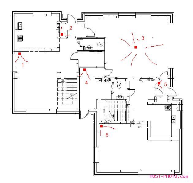

schema :
http://host-photo.com/photo_hotlink.php?f=xschema.JPG
pasakykit kurie jutikliai blogai isdestyti kur juos geriau butu patraukti/padeti ?

pirmas, ketvirtas, penktas gerai, antro nelabai supratau esmes jo ten jei jis ten sagoti duris i lauka, tai gali jis ten ir pramiegoti kazka, reiktu nukelt tiesiai pries duris nes kampu jam kaip ir nebelieka pilnai funkcionuoti ... o trecias jei ne lubinis. tai reiktu patraukti ir statyti i kita kampa, ties pirma valanda i ta kampa... tiksliai pasakyti reikia zinoti kokie butent judesiai ar ten kombinuoti ir pns...

3cias yra lubinis 360 kampu, visi kiti isskyrus 1 ir 6 yra LC-100PI , 1 ir 6 bus
LC-102PIGBSS. daviklis nr 2 biski ten blogai schema pratryniau, ten yra durys ne siena, jos atsidarydamos neuzstos, daviklis bus auksciau (schemoi jos pavaizduotos atidarytos) beje daugiau nereiketu papildomai kazkur ideti davikliu ? kalbu apie judesio

gan neblogai tu issidestei ir judesius pasirinkai.Jeigu tos dvi patalpeles kur prie sestos ir pirmos (isskyrus aisku wc Smile ), be langu tai turi nebloga apsauga...kokia sistema pasirinkai?

prie 1 ir 6 tos patalpos yra virtuves, ten bus tik herkonai languose, ten langai ne tokie ir dideli tai galvoju nedeti ten judesio. centrale pc1864

na jei darai jau tai....nors stikladuzius imesk dar ten jei nori naudos...tada kaip ir gerai pas tave viskas butu...

Jog sake zmogus kad kaikurie davikliai kombinuoti su SDD. O del lubinio man nelabai aisku nes cia reik ziuret koks kambarys (dydis) ir lubu aukstis ar jis tikrai pasieks duris ir langus nebus taip kad saugos viduri kambario Very Happy

visokiu yra tu lubiniu, as issirinkes pagal patalpos dydy, tai pasieks pilnai Smile

Aš tai asmeniškai taip dėstyčiau daviklius:
http://host-photo.com/photo.php?f=xschema_1.JPG
(pažymėtos vietos mėlynai) nes vis tik davikliai dėstomi
tradiciškai "kad žiūrėtų nuo lango".
O dėl lubinių daviklių - neseniai buvau objekte - didelis
angaras (pramoninis sandėlis, 27x11,8 m ir aukštis kažkur
tarp 6 ir 7 metrų) - tai jį saugos du lubiniai (lyg tai Paradox'o) -
bet tikrai ne tie brangūs Ge EV699 - vaikščiuojome, stebėjome,
puikiai mus užseka.
Tai kad tavo patalpoje tikrai vieno pakanka, aukštis gi,
kaip suprantu standartinis - 3,5...3,8 m?

taip ten garazas tai bus ~3m aukstis. Del tavo perkeltu 1 ir 6 pozicijos ir as taip mastciau ir dabar dar mastau kad gal vertetu kaip tu sakai daryti, uzdengtu didesne daly, bet as minti turejau, kad jei pro duris ar langus praeis tai "pamatys" judesys, o jei pagal tave, tada judesys kaip ir "nematys" jis bus uz nugaros... ar as klaidingai mastau ?

Matys... matymo kampas matau, pas jį 90 laipsn. Gerai kad pas
tave stikladūžiai numatyti, kitaip, jei daviklis "žiūri nuo lango iš kampo",
gali uždaužę langus iš šono užpurkšti daviklį su dažais.
O "nuo lango" montuojama, kaip rašo, kad neužšviestų saulė
tiesiai į daviklį, arba dar kokie šviesos (tuo tarpu ir IR sprektro)
šaltiniai.
O kaip dėl II aukšto patalpų, planuoji kokią apsaugą? gal čia ne į
temą klausiu, bet aš kartais susiduriu su instaliuotojais kurie
II aukšto patalpose nededa jokių daviklių, sako, tipo, pakanka 1-mame
aukšte, kas ten lis!
Oi ir dar kaip lis... taigi nieko ir mąstyt nereik, pristatys kopėčias
ir gražiai viską išneš iš II aukšo per langą.

2auksta darau irgi, tik tiek kad ten yra kambariai beveik vienodi (miegamieji) langai visur is vienos puses... tai ten i kambari po vien davikli ir po herkona i langus. Davikliai nusukti nuo langu, kitaip tariant virs langu sudeti ir ziuri i duru puse. nezinau ar deti ten stikladuzius.

Matai, kas dėl tų stikladūžių... Paprastai juos II aukšte
nededame. Na matai, objekto apsauga parenkama visuomet
atsižvelgiant į saugomo turto vertę. Labai konkrečios metodikos
kaip ir nėra (Bet gali paskaityti tokį normatyvinį dokumentą:
"saugos reikalavimai" - jį gali rasti:
svetainėje www.avg.lt ----dokumentai----nauji saugos reikalavimai 2008-05-06.
Ten beje, parašyta, kuriose objektuose kiek apsaugos ruožų reikia, kaip
išdėstyti daviklus, kaip grupuoti į zonas ir t.t.
Šios taisyklės nėra privalomos, bet beveik visi stambūs ir rimti instaliuotojai
bei projektuotojai jomis naudojasi.
Matai, apsaugos sistema objekte turi būti adekvati galimam neteisėtam įsibrovimui. Čia sausai pasakyta, pateiksiu pvz.:
1. Tradicinis vidutinių pajamų šeimos naujas namas -
tokia vidutinė, normali apsauga (įsivaizduoju, pas tave panaši situacija..?)
Na ir apsauga tokia tipinė, kaip pas tave, stikladūžiai, PIR'ai, magnetukai
ant langų bei lauko durų. Potencialūs vagys nėra kokie nors BAISŪS PROFAI -
na, išneš jie audio-video techniką, gal ką iš geresnių drabužių prigriebs.
Per trumpą laiką gali nespėti rasti pinigų ir papuošalų. Taigi protingi
profesionalūs vagys, (kurie dirba su įrankiais ir spec. priemonėm)
iššniukštinėję padėtį objekte vargu ar rizikuos brautis į tokį namą - nes žino,
kad vis tiek yra normali signalizacija, tai ar verta vargti...
2. O štai kokio nors išties turtingo verslininko būsto apsauga tūrėtų
būti organizuojama labai rimtai. Ypač, jei laikomi vertigi meno
kūriniai, papuošalų kolekcijos, vertingo antikvaro daiktai.
Ten ir davikliai turėtų būti kombinuoti ir su "antimaskavimo" funkcija
ir seifas pritvirtintas ir užsignalizuotas... ir vaizdo stebėjimo sistema
rimta, ir užpuolimo signalizacija (pavojaus mygtukas ar pedalas) ir t.t.
Potencialūs vagys čia ir yra tie tikri PROFAI - jie ir "atjungia", "apeina"
ir "užblokuoja" - padaugėjo čia spaudoje straipsnių apie "atjungtas ir
"apeitas" signalizacijas.
3. O štai, pvz., sodo namelis koks nors varganas, vieno kambario -
bet vis tiek nenorite, kad ten bomžai nešeimyninkautų - tai pakanka
dažniausiai įdėti judesio daviklį su integruotą sireną, vietinę signolkę
- įsilauž tokie, pradės kaukti, dažniausiai išsigąs ir pabėgs.
Na ir pribūriau Smile
O esmė, kuo nepasidalinsi ir ant vieno lapo tikrai nesurašysi... - patirtis.
Dirbi, dirbi, mokaisi... iš savo klaidų, iš kitų patarimų.

dekui tikrai uz protingas mintis. Tu esi visiskai teisus pas mane vidutinis namukas, kuriame as neplanuoju laikyti kazkokiu itin vertingu daigtu arba dideles prabangos. Tik tiek kad namas yra blokuotas, bus 2 seimos, o sistema viena, bei pora bendru patalpu (garazas, katiline). Paistudijuosiu saugos reikalavimus, dekui uz uzvedima ant teisingo kelio.
