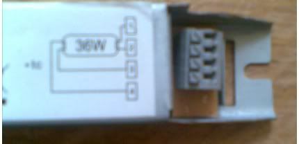

Sveiki, turiu elektroninį balastą t8 1X36w. Kiek žinau, įmanoma pajungti ir dvi t8 lempas prijo. Lempos butu 10w. Kokia būtų pajungimo schema?
Originali atrodo taip:

Šeip tai negalima, nes ne bereikalo rašo, kad 1x36W. Greit tavo lempos pasimirs jei neiškart:)

Deja, niekaip tau tai nepavyks. Jei kadanors ardei tokį aparatuką, supratai, kad jis yra padarytas tik būtent vienai arba kelioms lemposms ir turi po 4 išeinančias jungtis kiekvienai lempai, jei būtų pritaikyta dviem - būtų 8 jungtys ir t.t. Jei nori pasijungti daugiau lempų, nusipirk atskirą galingą droselį(Jei 2x10W nori jungti, tai kokių 26W droselį) ir starterį. Tada sujungi pagal shemą, kuri dažniausiai būna pateikta ant to droselio ir džiaugiesi Wink
Nauji droseliai kainuoja gana nepigiai, apie 20 - 40Lt, tad jei nori gauti beveik už dyką, nueik į savo mokyklą ir paprašyk ūkvedžio išmainyt porą už bonkė alaus - man taip pavyko gaut net 8 tokius veikiančius.
Sėkmės kūryboje Wink
gali jungti vietoj vienos lempos dvi nuosekliai, taciau jos turi buti per pus mazesnio galingumo. 10W truputi per mazas galingumas tavo balastui. reiketu bandyti su dviejom lempom 15-20W. ir balastas turetu buti be pakaitinimo, tada lempa uzsidega akimirksiu, pramusant joje esancias dujas. tada svarbiausia tik atstumas tarp kontaktu, gali jungti viena ilga arba dvi per puse trumpesnes.
Pas tave cia bus su pakaitinimu, nes iseina 4 kontaktai vienai lempai.
jei nebijai eksperimentu ir nebijai dumu, gali ir su savo tom 10W lempom pabandyt, parasysi kas isejo, praturtinsim patirti eksmerimentais ne tik teorija Very Happy bet siaip manau tiesiog jos neuzsikurs ir tiek.
bandyk pritaikyti elektronika nuo taupiuju lempuciu, turetu tikti.
taip pat yra ir droseliu maziuku tam reikalui, kisami i stalines lempas kur kisasi tokios pailgos lempos dujines.
tu gal cia neonkes nori pajungti ploksciu svitinimui?
