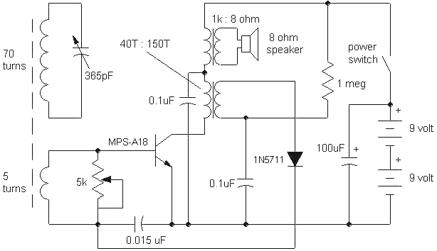

Na su maitinimu tai visai kitaip reik daryt is tikro jei nori kad norm. butu.
Va taip tada atrodytu ko gero paprasciausia radija su maitinimu traukianti:
Taip atrodo klaiskinis tranzistorinis radio imtuvas cia jau be konturu neapseisi kai ir tu, fizikas, sakai bet va jei kisa konturus moksej tai tegu ir duoda normalia shema kur tikrai konturai reikalingi. Sita radija irgi labai smagu pakonstruot. Wink
Butu labai smagu, kad shita shema atsidurtu saito shemu arhyve, nes dabar ten maciau tik shemas su mikroshemom, o jose nematyti visai imtuvo veikimo principo, kas puikiai matosi shioje taigi tai nevein radija kuria malonu pakonstruot bet jos shema perteikia ir veikimo principa puikiai. Garsas tikrai geras galima naudot garsiakalbi i virsutine apvija pajungus ~1m antena(bet puikiai veikia ir be jos kadangi yra ferito strypas) ir visa shema graziai idezute ir t.t. tokia radija drasiai galima det ant stalo ir nustebint draugus tuo. Wink
Tiesa kas daznai elektronika darot, bet retai radija tai punktyru zymimas ferito strypas!!! Detaliu parametrai ant brezinio.
