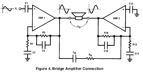

Kalba eina apie operacinius stiprintuvus. Bridge jungimo schema radau http://www.electro-tech-online.com/attachments/general-electronics-chat/8486d1151698240-bridge-amplifiers-bridge-amplifier.png tik nelabai isivaizduoju kaip pasiskaiciuoja elementai. Tarkim matau cia du operacinius su TGR. O jei galia padideja tai kas atsitinka su iskraipymais? koki dar pliusai, minusai?

Duotoje schemoje-ŽDS jungimo tiltu pavyzdys. Pliusas vienas-didesnis išėjimo galingumas prie tos pačios maitinimo įtampos. Yra bandymų (ir pakankamai sėkmingų, tik ne iš finansinės pusės) lygiagretinti daug (pvz.40) OS. Gali pasmalsauti: http://headwize.com/projects/showfile.php?file=meier3_prj.htm
