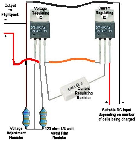

Paprasčiausią pakrovėją galima padaryti panaudojus du LM317 stabilizatorius. Vienas stabilizuoja srovę, kitas įtampą. Praktiniai bandymai parodė, kad veikia visai neblogai. Tiesa, radiatoriai būtini, nes kaista stipriai. Kuo didesnis bus įtampų skirtumas tarp įėjimo ir išėjimo, tuo labiau kais. Verta patikrinti, ar nesikeičia išėjimo įtampa stabilizatoriams įkaitus. Įtampos reguliavimui geriau įdėti paderinamą varžą.
Schema:
Schema veikia labai paprastai. Nustatoma maksimali krovimo įtampa (stabilizatorius kairėje). Dviejų bankų akumuliatoriui – 8,4V, trijų bankių – 12,6V. Antru stabilizatoiumi nustatoma krovimo srovė (1C). Srovė gali būti ir mažesnė, tokiu atveju akumuliatorius krausis ilgiau. Varža būtinai vielinė, nes per ją teka nemaža srovė. Krovimo pradžioje akumuliatorius gaus maksimalią srovę, o artėjant prie maksimalios įtampos, srovė pradės kristi. Įtampai pasiekus užduotą, srovė nukris beveik iki 0 – akumuliatorius pakrautas.

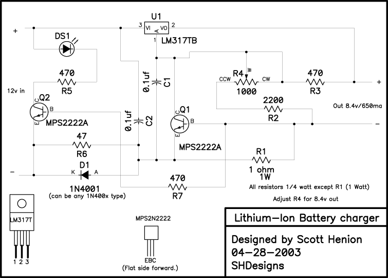

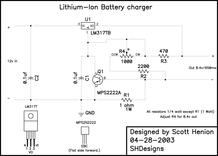

Kitas pakrovėjo variantas irgi panašus – įtampą reguliuoja LM317, o srovę tranzistorius. Ši schema man labiau patiko, nes ilgiau palaikoma maksimali srovė. Kristi pradeda tada, kai jau beveik pasiekta maksimali įtampa. Be to nereikia vielinių varžų. Šiuo atveju srovės reguliavimui pakanka mažo galingumo varžos. Daugiau jokių privalumų nepastebėjau.
Schema čia:
Šį variantą galima patobulinti. Šviesos diodas rodys krovimo pabaigą.
Schema čia:

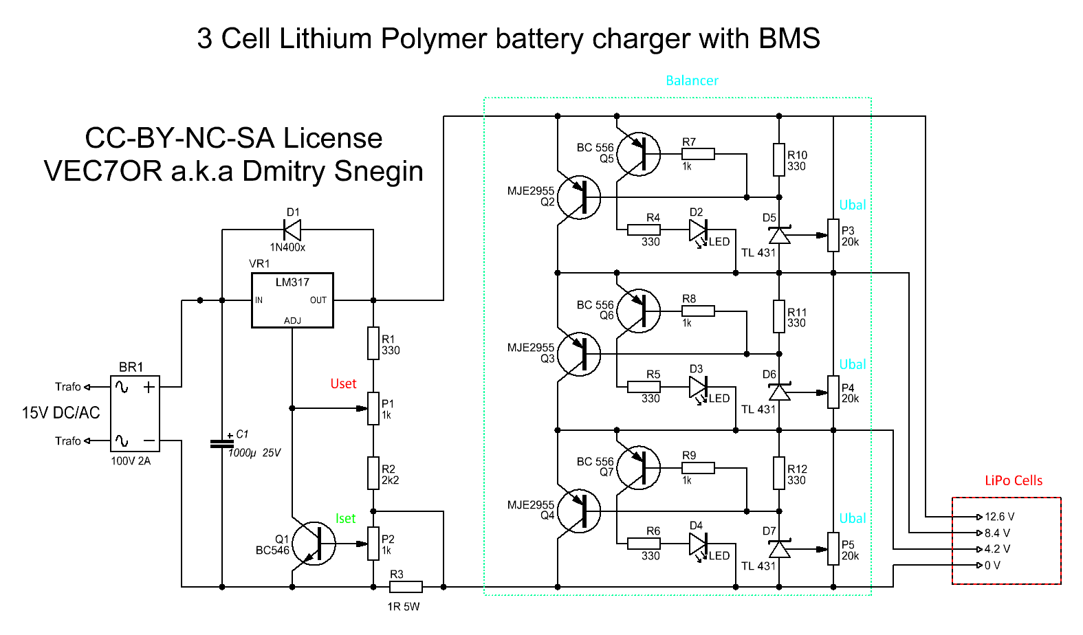

Mano draugo Dmitry suprojektuota schema su celių balansavimu: "3 Cell Lithium polymer battery charger"
Elementus VR1 Q2-Q4 reikia statyti ant radiatorių.

kas tie D5 D6 D7? du stabilitronai, su is vidurio isvestu tasku?
http://www.elektronika.lt/_sys/storage/2009/11/17/lipo_2.GIF
 Akumuliatorių krovimas ir viskas, kas susiję su jais
PranešimasParašytas: 2009 12 11, 10:35 Pranešti apie taisyklių pažeidimą Atsakyti su citata
Egis64
Patyręs dalyvis
Patyręs dalyvis
Stabilitronas (tiksliau-zenerio diodas) su reguliuojama stabilizavimo įtampa (2,5-36V).
