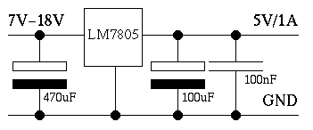

Bet dar zinau kad kazkokie kondikai jungesi, gal kas turi pilna schema kaip turetu atrodyti su situo LM?

http://www.halfdog.net/circuits/carchive/pc_parport_simple_trafficlight/5V.gif
Va prasau.
