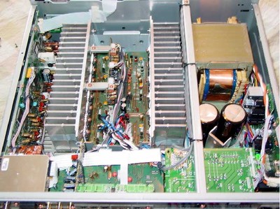

Jeigu palygintume kokį tai sename aparate rastą BANDO transformatorių, kuris aptrauktas ir varine skardele ( http://www.audioholics.com/reviews/receivers/sonys-ta-e9000es-v-str-da4es/sony_TAE9000ES4_lg.jpg/image_preview ) su paprastu toroidiniu transformatorium, kad ir kokiu tai weleman. Ar iš tos pačios ELFOS užsakant. Kokie pagrindiniai skirtumai būtų, nepaisant jų dydžių? Ar aukštesnė klasės stiprintuvui tik toroidinį naudoti? Į gabaritus nekreipiam dėmesio Smile

Manau,kad seno rimto aparato trafas ne ka blogesnis uz toroidini,tiktai sunku rast su savam atvejui tinkanciom apvijom,ipac jei ne kokiam didmiestyje gyveni
Turiu keleta rimtu vintaginiu trafu,bet visu itampa man per didele-ko tai vakarietiskuose stipruose labai megsta maitinimo itampa uzkelt visai be reikalo
O pervyniot ji-keblus dalykas-suklijuota,sulakuota,nors sprogdink
Va toroidu gali pasirinkt kokiu nori,ir pakoreguot apviju skaiciu antrineje-juoko darbas.Aisku,zymiai brangiau gaunasi pirk nauja,bet nebutinai gi pardese pirkt,yra ant svieto ir geru zmoniu Smile
Tokie ir skirtumai is praktines puses
