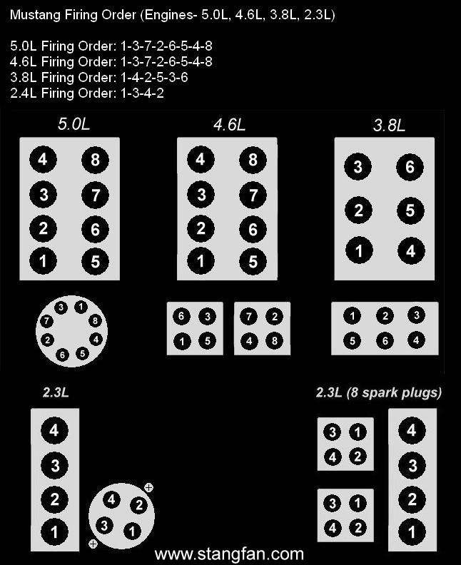

pagal sita schema ir jungiau

O ar sutampa 1 cilindro VRT su alkuninio mietke? Rolling Eyes

kas tas vrt? na alkuninio mietke radau. o sinchronizatoriaus http://public.fotki.com/spinksas/mustang/engine20120pic.html
juodai apibrauktas. variklis tai ne sitas. bet to tai nezinau kaip turi but.nuimiau dangteli tos plastmases ir ten toks menuliukas.ir nezinau kaip turi stovet jisai

VRT - virsutinis rimties taskas. Stumoklis virsuje, voztuvai uzdaryti. Pasiskaityk placiau Wikipedijoj.
Pasigooglink, infos tikrai daug yra forumuose. Sustatysi viska "ant mietkiu" ir dings problemos.

tai mietkes sustaciau.bet nesuprantu kaip turi but sinchronizatorius pasuktas http://public.fotki.com/spinksas/mustang/sizeddimagephp.html cia nemano foto.ir kas pazymeta tai nesamone.bet vatokspat pas mane stovi ir kai istraukiu kitas gala 6kampu.ir nezinau kaip tas menulis turi stovet
