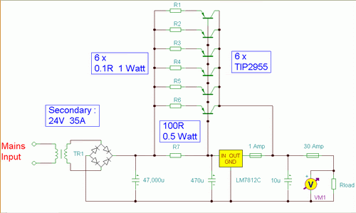

Taigi, prisireikė padaryti maitinimo šaltinį grąžtui (dėkingas k.saulius66 už jį Wink ), nes tinkantį akumuliatorių gauti neturiu vilčių. Dabar galvoju, ne kas pigiau išeitų, o kas duotų geresnį efektą - ar kartais pakraunamas akumuliatorius, pvz.: http://www.senukai.lt/p.php/automobiliu-prekes/automobiliu-variklio-atsargines-dalys/automobiliu-akumuliatoriai/akumuliatorius-new-wind-fb4l-b.html?alist_tab=actions, ar tokia schema http://i546.photobucket.com/albums/hh415/xumotbass/12v30a_th.gif . Grąžtui reikia 12V įtampos. Ką patartų šioje srityje nusimanantys forumiečiai?

Toje schemoje ryskiai per didele antrines itampa
Cia galima naudot halogeninem lempom skirta trafa,galinga diodu tilta ir kruva kondiku,kad bendras talpumas ne maziau kokiu 20 000mkF butu
Viskas
Joks stabilizatorius sitam daigtui nereikalingas,svarbu,kad itampa nevirsytu 14...15 voltu-nors ir didesne gal nekenktu-darbe tokio tipo grazta naudoju varztams atsukinet,jis gana didelis,tai kad daugiau smarves turetu,as ji prie dvieju nuosekliai sujungtu akumu pajunges,nieko,jau koki 4...5 metai sukasi,dar nesudege Smile

Aš irgi galvoju, kodėl ta įtampa tokia didelė, nes man 7812 puikai dirba ir nuo 12VAC trafuko, o dėl kondensatorių talpumo tai taip, neduok Dieve, bus mažai Smile Šiaip ar taip, tą schemą vis tiek reikės susirinkt, o grąžtą ryt reikės išbandyt su mašininiu akumuliatorium.

ijungimo momentu grazto variklis pilnai uztrumpina maitinima ir kompiuterio maitinimo blokas atsijungia del apsaugos
kondensatoriai cia nelabai pades, reikia nuosekliai pajungti kokia 0.5 omu varza arba bent dideli droseli.
normali alternatuva butu perdaryti kompiuterio maitinimo bloko apsauga i sroves atsbilizacija, nes dabar ten padaryta taip kad virsijus maksimuma viskas atjungia visam laikui
