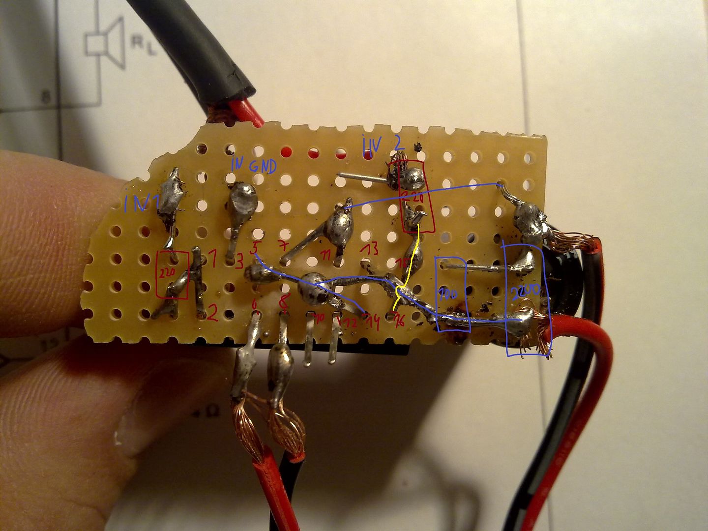

Taigi prijungiau šį stiprintuvą prie 12v 7,2A akumuletoriaus na ir dūmų efektai pasipylė Smile
Anksčiau jungiau prie 1,2A , 1A srovių viskas gerai ,datasheet'e nerandu kur parašyta kiek max amperu galima maitint arba ne taip suprantu kas parašyta ( Repetitive peak output
current - - 4 A ) ? , tad klausiu ko dar reiktu šitam stiprintuvui pajungti nuo tokio akumuletoriaus ? Varžos ? Very Happy

Bet kaip gali veikt nuo 1,2A normaliai o nuo 7,2A susvilo ? , pakeičiau mikroshema ir vėl susvilo , sujungta teisingai , jug veikė.

Shema pati paprasčiausia http://www.datasheetcatalog.org/datasheet/philips/TDA1552Q.pdf
Na tada , 11 kontaktas (stand by) su 3 ir 10 turi būti sujungti ar neprijungti ?
As 11,3,10 sujunges ir migtuka padares pries visa shema ant + laido , ir viskas veikė gana ilgai.
Beje kur šitoje shemoje garsekalbių + ir - išėjimai ?

Ko tingiu ieškot ? Įdėjau shema ir paklausiau kur galima klaida padaryt , ir ar 11 su 3 kontaktu turi būti sujungti ar ne ? O kad kur + kur - nu tai ir aš maniau kad nesvarbu. Beje nespėjau aš pajust kaip gerai jei susvilo man ta shema . Tai niekas nežinot ar kaip ?
Susilitavau tda1558 , beveik tokia pati , įjungiau , truputi kažkas pašnirpštė ir toliau jokių ženklų. Mikroshema net nekaista (lb isleto) , tai kur dabar klaida ?......

sulituota pagal shema , tai kur klaidos gali būti ? 1,2 iėjimas , 17,16 iėjimas , 3 įėjimo žemė , 14,5,13 maitinimo pliusas , 7,11 minusas , du kondikai tarp pliuso ir prie minuso , tai kur ?

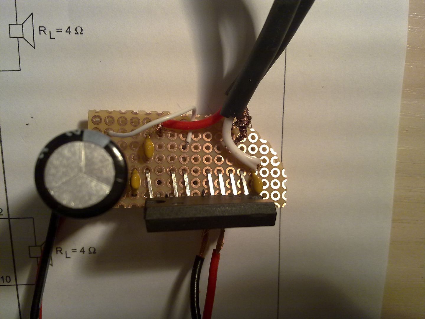

Tu tai faktas , bet tai kai veikia viskas ir paskui ant kito akumo pajungiau susvilo , 5~ shemos lituotos , beveik identiskos nei viena neveikia , sujugta pagal shema arba kazko ten nesuprantu as, kur gali but klaida mazdaug ?
Kaip jau sakiau is pradziu pajungus buvo girdet toks snipstimas labai silpnas per kaloneles , atrodo toks pats kaip ir kitais kartais kai susvildavo mikre, bet db nei iskilus nei pasvile kontaktai , nei snipstipo , mikre vos vos kaista.
Foto gal pades bent kiek
http://i192.photobucket.com/albums/z44/Black_LOL/20090505465.jpg
http://i192.photobucket.com/albums/z44/Black_LOL/20090505464.jpg
Nors sulituota neitin graziai dabar nes kai viska bandziau tikrinau issidarke , siaip kokie kontaktai nesiliece ar laidukai ar pns kas..

Pirmiausia-mikroschema BUTINAI turi buti prisukta prie radiatoriaus
O ta kusi isardyk ir sulituok tvarkingai,stebuklas butu,jei tokis raizgalynas normaliai veiktu Smile
Normaliai sulituoti galima ir visai be plokstes,jei rankos ne is subines auga Wink

Jinai ir buvo prisikta , niekas nepasikeite , ir sulituota normaliai buvo jug 5 dariau , kitos dar parastesnes , niekas nesiliece.

BlAcKLiGhT rašo:
Jinai ir buvo prisikta ..................
Del sito teiginio sutinku-matosi ir nuotraukoje

Mikroschema ir buvo prisukta prie radiatoriaus, niekas nepasikeitė , ir sulituota normaliai buvo , ne viena dariau , kitos dar paprastesnės , niekas nesikeičia. Kažkur galbūt bendra klaida darau tai ir noriu išsiaiškintu kokia ji.
