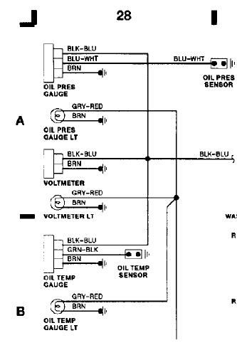

Cia Audi Coupe arba kito pasportinto Audi modelio davikliai. Pasiieskok internete schemos ir issispres problema.
Jeigu turetum fyske su laidu galiukais, tada pagal laidu spalvas butu galima atrinkti.
Nors ir pagal sia plata nesunku. Nuimk jungties plastmase, nufotkink is abieju pusiu ir turesi pajungima Wink

Vardink spalvas arba nufotkink
Juodas/melynas + degimas
Rudas - mase
Pilkas/melynas + apsvietimas
I visus kitus gali per kontrolke !!! padavineti mase ir jie patys pranes kuris yra kuris.

va ft laidu..
http://img340.imageshack.us/img340/5736/img2503.jpg
o like trys iseina kad + einantys prie davikliu juodai zalias tepalo temp,pilkai rudas-tepalo spaudimas,ir melynai baltas-voltmetras,taip ?

Juodas/melynas +degimas(taip pat voltmetras)
Rudas- mase
Pilkas/raudonas +apsvietimas(reguliuojamas)
Pilkas/melynas +apsvietimas(nereguliuojamas)
Melynas/baltas - tepalo spaudimas
Zalias/juodas - tepalo temperatura
Tik su apsvietimu reikes atsirinkti is dvieju laidu, visa kita aisku

pas mane vietoj pilkas/raudonas yra pilkas/rudas,o visi kiti sutapo.o kaip suprast reguliuojamas ir nereguliuojamas apsvietimas?
tai + voltmetro jungti prie spyneles,o apsvietima prie gabaritu ir trumpuju sviesu?
 VDO Davikliu pajungimas
PranešimasParašytas: 2009 04 27, 10:15 Pranešti apie taisyklių pažeidimą Atsakyti su citata
keturi
Patyręs dalyvis
Patyręs dalyvis
Reguliuojamas apsvietimas kai pasukioji rankenele ir reguliuojasi spidometro ir kai kuriu prietaisu apsvietimo ryskumas. Nereguliuojamas jungiasi prie gabaritu.
