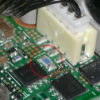

tai vat noreciau gauti USB issakojimo principine schema, problema ta, kad buvo islauztas ir uztrumpintas USB lizdas. perlitavus pati lizda nebera jame itampos, kazkas nudege paskirstymo grandineje (salia esantis usb veikia, bet sakojasi jie is kazkur toliau) tai vat, reikalinga kazkokia schema kad issiaiskinti kuri detale dega uztrumpinus USB

Dažnai būna ant plokštės prilituotas USB maitinimo saugiklis. Jis tikriausiai ir bus kaltas.

ideja Exclamation tik ko gero surasti ji nebus taip paprasta... (kalba eina apie nesiojama kompiuteri) Embarassed
idomu tas saugiklis eina visiems USB bendrai ar kiekvienam atskirai?

Kiek matęs, tai visur bent keli tokie saugikliai būdavo.

butu is viso pasaka jeigu dar ir nuotraukele imestumete Rolling Eyes Embarassed

nu bent jau apatinej nuotruakoje tai kiek supratau ten pagrindinis krovimo saugiklis Very Happy nu bet is esmes supratau ko ieskoti,USB saugiklo tokio kaip konkreciai atrodancio dalyko nera.. teks paciam tyrineti Confused
