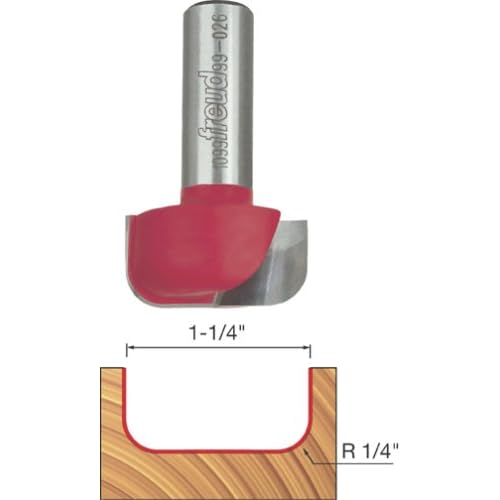

Frezuoju su http://ecx.images-amazon.com/images/I/31YQ32CPTBL._SS500_.jpg
Įleidinėju po labai nedaug, po kokius 0.25 mm, nelabai ten yra tikslumo su rankine freza.
Gaila, kad neturiu antro tokio pat peilio. Pabandyčiau paeksperimentuoti su pjovimo kampu.

Suprantu, kad tai netinkama freza, kad būtent dėl jos veliasi, bet esmė ta, kad reikia būtent tokios formos griovelio. Freza vadinasi "dish" arba "tray". Ir turi du "dantis", kaip ir daugelis frezų. Dar būna paprastų, stačiakampio formos frezų, kurios turi tik vieną "dantį" - geležtę. Su tokia freza ir trupučiu wd40 viskas gaunasi super, net ir 10000 aps/min.

orgstiklis neausinamas skysciu!. neteisinga freza ir tiek. kruva dizaineriu lietuvoje frezuoja orgstikli butent su tokiais frezeriais ir niekas neturi problemu. ir sukiai apie 15000-20000. ir pjauna ne maziau 10 mm per praejima.
maziau nei 10000 sukiu tavo frezeris nebetures galios. beveik su ranka galesi sustabdyti. O pati freza vienadante su teisingu ismetimo kanalu. specialiai orgstikliui.
