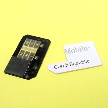

linxmutis rašo:
nes ne kiekvienas nores gabala savo SIM kortos iskirpt" ka cia sitas reiskia ? Smile
Ant atrisimo kortos, toje puseje prie kurios glaudziasi SIM kortele yra mikroschema prilituota , taigi uzdejus SIM kortele del mikroschemos iskilimo negali SIM korteles ir atrisimo korteles kontaktai normaliai susiglausti, taigi imam zirkles ir karpom taip...
http://m.blog.hu/de/dewla/image/turbosim.JPG
http://www.citronid.com/images/ProPIC/20081172105698587.jpg
http://www.dualsim.es/tien/images/uploads/turbosim_2.jpg
ir dar ivairiausiu karpimo variantu buna...
SIM korteles veikimas nepazeidziamas nes karpomose vietose tik plasmase, bet tai nemanau kad kiekvienas duotu savo SIM korta karpyt ypac del 1680 nokiju Wink
Ir dar vienas toks nepatogus dalykas, kad kiekviena karta ijungiant telefona pirma karta suvedus PIN koda, telefonas neatrisamas, ir buna "SIM card not valid" taigi vel perkraunam telefona vel vedam PIN koda ir is antro karto SIM priema...
