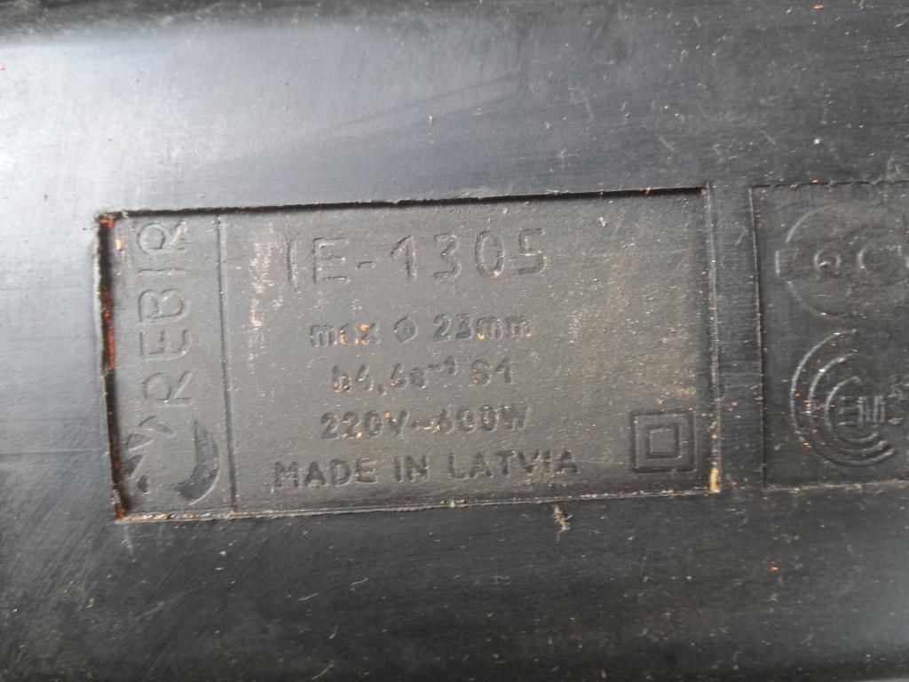

http://m.skelbiu.lt/skelbimai/tarybiniu-laiku-drele-20511963.html Sveiki,radau šitokia drėlę kaip skelbime,ir sudėjus,radau 3 laideliua išėjusius iš apviju variklio,o prie mygtuko kažkoks tai srovės reguliatorius su 3 išeinančiaia laidais du eina į mygtuka,o 3 laisvas,tai nežinau kur jungt tuos 3 laidus nuo apviju prie mygtuko,tai gal kas esate tokia drėlę turėja ir galėtu pagelbėt?jai neaišku,galėsiu padaryt kelias nuotraukas.

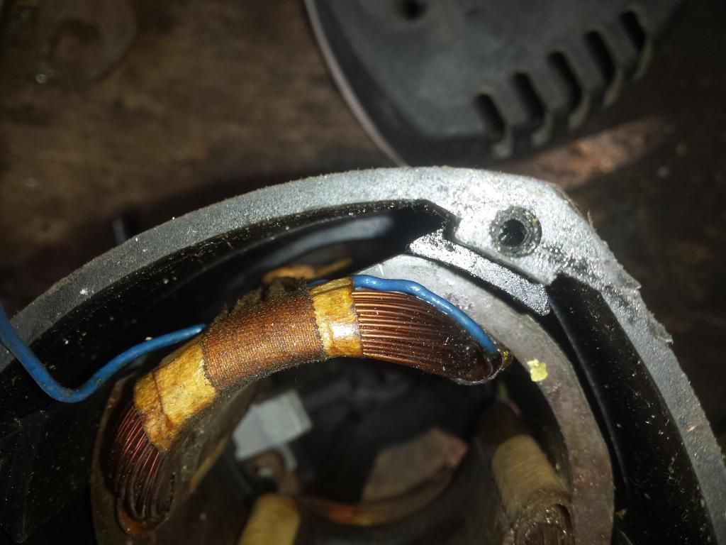

kai nezinomas irankis ir sunku rast schma intere, reikia fotkint varikli, kad matytusi visi kontaktai jo, marke, tipas. pagal marke galima rast tokiu varikliu kituose prietaisuose ir ten nuziuret pajungimo schema
dabar islenda trys laido galai ir ka tu ten gali zinot kur jie toliau eina? Very Happy i kristolini rutuli kreiptis? Very Happy is tavo foto teaisku, kad mygtukas paprastas su ijungimo bukles fiksavimu. na ir konderis kazkoks dvigubas ruskas senovinis uz filtra. jis variklio pajungime greiciausia nedalyvauja - tik matyt turejo gesint sroves islydzius jungikli maigant.

Tau buvo kelis kartus parašyta - rodyk daugiau, rodyk variklį t.y. iš kur tie laidai išlenda.

Du laidai per statorines apvijas į šepetėlius. Trečias nebent korpusinis.

Kažkada tokį ardžiau, Donau teisingai sako, trečias laidelis eina nuo statoriaus korpuso ir jis turėtų būti sujungtas su kondensatorių "bloko" viduriniu laidu.

Padariau kelias nuotraukas: Ir butu gerai,kad padarytumet kaip mini schema is pacios pirmos nuotraukos kuria buvau ikeles su mygtuku ir t.t,su paintu kazka papaisytumet,nes pats nelabai suprantu kai parasot koks laidas su kuo jungias.
