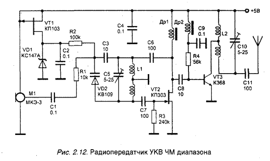

Supaprastinta veronikos versija:
pakeitus galini tranza i galingesni galingumas butu kaip veronikos
stabilumo generuojanciam dazniui duoda lauko tranzas. garso kokybe kaip eilines fm radijo stoties. traukia apie 400m mieste tik su kt315 galiniu Smile

O maitinimas tipo 5v? Kiek srebia mA? Ričių parametrai ar tipo typ top kaip Verutėj? Gal linkas yra ir pan.. Rolling Eyes

Ir dažnio stabilumas gerokai supaprastintas Smile

O jei dar tiksliau tai sita schema is viso neturi nieko bendro su veronica Very Happy o idejus koki nors galios tranza tiesiai po pirmojo laipsnio jis galimai net nesukrutes is viso ir bus grazus nulis, jei kas galvojat kad siustuvo galingumui padidinti uztenka pakeisti tranza Very Happy

JohnSmith
Dažnas dalyvis
Dažnas dalyvis
yozas rašo:
KP302 galia 0,2w. Idejus galini Kt646 gausim 1W. 0,2wato isjudinti KT646 tikrai uzteks. Maciau daug kas skundes kad veronika nestabili, sunkiai derinasi. Su situo nepastebejau problemu.
paskui paieskojes radau kad jau buvo kalbeta apie tokia schema http://www.elektronika.lt/forum/viewtopic.php?t=14883&postdays=0&postorder=asc&start=150
Andriusfaze komentaras "cia gero siustuvo shema. gavau kazkada tokia lieva shema su klaidom ,ja istobulinau ir paleidau . veikia gerai . mano orginalus prietaisas rodo kad iseina 2w galios . aisku viska suderinus iki maksimum. labai gera garso kokybe . stabilus daznis ." Smile

Heksogenas rašo:
Maitinimas kaip verutej, kuo daugiau voltu tuo daugiau galios. Iki 15V mazdaug galima duot. Linka daviau virsuj su riciu parametrais.

Veronica yra protingai suprojektuotas siūstuvėlis ir teisingai padarius bei suderinus (suprantant ką darai) puikiai veikia. Jos privalumas yra tas, kad vedantysis generatorius veikia dvigubai mažesniu dažniu, nei atiduodamas į anteną. Jis kartu yra ir dažnio dvigubintuvas. O generuojant mažesnį dažnį turim gerokai stabilesnį aparatuką. Štai toje rusiškoje schemutėje dažnio daugiklio nėra ir negaliu patikėti, kad palietus anteną pirštu dažnis nenuplauks, nes per galinio tranzo talpumą bazė-kolektorius bus įtakojamas generuojamas pirmuoju tranzu dažnis. Ir gan stipriai.
