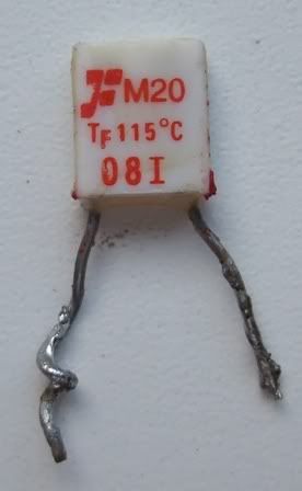

Sveiki, pasirodo sugedo transformatorius 220V --> 12V 500mA, taigi sakau turbūt apvijos susvilo nes buvo labai karštas, taigi aš jį išardau ir radau štai tokia detalę Shocked :
pasirodo ji ir neveikia, todėl būtų idomu sužinoti kas tai per detalė ir kokia ji funkcija atlieka uždėta ant pirminės apvijos ir pajungta nuosekliai vienam laidui? Embarassed

Saugiklis, mesk ji lauk ir trafas veiks

Tik tos pačios apkrovos nejunk, prie kurios nudegė saugiklis, nes gali nudegt ne tik apvijos.

Geriau pirmiausiai pamatuok apviju varza ar dar nenukepe lakas ir neuzsitrumpino apvijos nuo 115 laipsniu C(taip ant saugiklio parasyta). paprastai pirmines apvijos varza yra didesne uz antrines. Blogiausiu atveju ismes saugiklius,jei bus pirmine gan gerai apsvilusi, arba jei visikai nukepusi tai nieko nebus Smile
