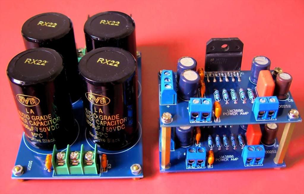

Sveiki gerbiamieji,
Nutariau, kad trūksta man padoresnio stiprintuvo, taigi iš eBay nusipirkau tokį detalių rinkinį. Viskas būtų gerai, tačiau iškilo keletas klausimų: stiprintuvo stiprinimo koefecientas šiame rinkinyje parinktas 22dB, tačiau pamenu, jog galima jį didinti iki 50dB. Pradiniai stiprintuvai kainuoja nepigiai, todėl ką prarasiu, jei stiprinimo koefecinetą nustatysiu ties 47dB?
Antras klausimas susijęs su galia ir mikroschemos korpusu. Stiprintuvas bus maitinamas +/-35V, kas nėra daug, jei planuojama jį komplektuoti su 8 omų kolonėlėmis, tačiau ar nesusviltų chipas prie tokio matinimo su 4 omų apkrova? Vertėtų paminėti, kad tai LM3886TF mikroschmos (izoliuotos versijos), taigi, logiškai mąstant, blogiau atiduodančios šilumą. Datasheet'e duotuose grafikuose LM3886T ir LM3886TF neišskirtos.
Galiausiai kas liečia stiprintuvo montavimą korpuse: įėjimo laidus naudoti ekranuotus ar ne? Korpusą nutariau gaminti medinį, o medis, kaip žinia, nepasižymi geromis ekranavimo savybėmis. Turiu įdėją korpuso vidų išklijuoti aliuminine kepimo folija - ar verta? Taip pat ar kaip nors ekranuoti toroidinį transformatorių?
Ačiū už atsakymus.

gana teisingai mastai, siulyciau visu pirma stiprintuvo vidu iskloti montazinem plokstem, dvipusem, jas visas laidais suvesti i bendra stiprintuvo taska, butu geresnis manau ekranavimas ir patvaresnis padarymas, del silumos, o tu ausink abejas mikroschemos puses , dek is isorines puses dar kokia plokstele ar kazka panasaus i sina aliumine, stiprinimo koficiento kelimas reiskia kad tuo paciu krenta kokybe , na tik perzengus tam tikra riba... trafa ekranuoti geriau dedant jy i koki indeli , pvz bliudeli paimk ir i jy idek trafa ir uzpilk epoksidine derva, ir nepamirsk to katiliuko uzdaryt;) koki potencika naudosi ? ekranuoti laidus! jokiu klausimu apie neekranavima...

Lice rašo:
......... stiprintuvo stiprinimo koefecientas šiame rinkinyje parinktas 22dB, tačiau pamenu, jog galima jį didinti iki 50dB. Pradiniai stiprintuvai kainuoja nepigiai, todėl ką prarasiu, jei stiprinimo koefecinetą nustatysiu ties 47dB?
Nustatyk 22...30dB ribose-tiek pilnai uztenka is bet kokio CD ar kito normalaus saltinio
Citata:
cia jau pakankamai daug
Citata:
didele tikimybe,kad susvils
Citata:
isdestyk taip,kad iejimo lizdai butu prie pat stiprintuvo platos ir galesi naudot paprasta neekranuota vyta pora
jei naudosi potenciometra garso reguliavimui,ji statytk ten pat,o asi prailgink iki reikiamo ilgio
Citata:
medis isvis neturi jokiu ekranavimo savybiu kalbant apie audioaparatura
Citata:
praktiskai-ne
gali vien pacias platas idet is aliuminio skardos padaryta dezute
Citata:
jei toroidas normalus-nera reikalo,tik reikia ji bent kokia 10cm patraukt nuo platu
jei daryt ekrana-tai ne is plonesnes,kaip 3mm gelezines skardos,kitaip neverta
toroidam ekranuot labai patogu rusiski spiziniai puodai nedidelio diametro-kartais buna Gariunuose Very Happy

Aha... Visgi, manau, reikės pakeist LM3886TF į LM3886T. Potenciometras plasmasinis Piher iš Lemonos. Pasimodeliavau dabar viską ant stalo - velnias, nemaža dežė gausis, radiatoriai didoki ir paviršius subraižytas, tai į lauką išvest variantas atkrenta. O kaip dėl generacijų, jei prie keturių omų tikėsiuos 90 - 100W (tai būtų labai retai)? Plokštėje nėra ritės, tik nuo įėjimo į žemę eina nuosekliai sujungti 10 omų rezistorius ir 100nF kondensatorius.

Nieko juntamo tas keitimas neduos
Jei 4 omai-maitinimas ne daugiau +/-28V
Ir is kur tu cia istraukei 100W
Jos realiai 50 svariu atiduoda,po to jau iskraipymai prasideda,ir 68W-tai teorinis max pagal datascheeta
Nori 100W ant 4 omu-reikia daryt tiltu ir maitint nuo +/-22V
nesuprantu,is kur cia tau dideli gabaritai gaunasi su pora tokiu platukiu Razz
va kaip toki stipriu reikia komponuoti

100W ištraukiau iš čia.
O kas dėl gabaritų tai skaičiuojam: vieno radiatoriaus plotis 35mm radiatoriai du, plius tarp jų reikia palikt aštuonių centimetrų tarpą, kad tilptų prisuktos viena prieš kitą stiprintuvo platos ir maitinimo plata išilgai. Jau 150mm, tada 300W toroidas iš šono, su nedideliu tarpeliu nuo radiatoriaus prisideda dar 150mm, jau 30cm. Dėžė, kaip jau minėjau, bus medinė, todėl vardan patvarumo šoninės sienos iš 15mm faneros. Gaunam 33cm ilgį geriausiu atveju. Radiatorius 80mm aukščio, plius medinis viršus ir apačia ir gaunam ~ 13 cm aukštį. Plotis gaunas apie 24 cm. Taigi gaunas maždaug 33 x 24 x 13 dėžė. Nors gal netokia jau ir didelė... Embarassed

Apie watus skaityk,ka raso datascheetas,o ne kokie vaikai savo web-puslapiuose Smile
Radiatorius geriau butu deti sonais i isore-medineje dezeje jie labai blogai ausinsis,net jei prigreziosi virsuj ir apacioj skyliu-del gana storos fanieros naturali oro konvekcija bus labai silpna,tokioj dezej vasara jis ir 2x25W atiduodamas perkais
Arba reikia det kuleri,bet cia iskyla triuksmo problema
33cm plocio deze skaitau gana kompaktiska.

o kam toks baisus maitinimas 35V, ar neužtenka 22V. prie tokio maitinimo 500 ploto radiatorius su 2+LM tik labai lengvai siltas.
o bijoti izoliuotos LM mikroschemos nereikia, juk šiuo atveju nereikės izoliuoti nuo korpuso - sutepi baltu "tepalu" ir prisuki.
dėl audiofiliškumo....... geriau senovinis rusiškos Š šerdies transformatorius, nors žiedinio laukas ir mažesnis, kažkaip japonai mieliau naudoja senuosius o gal jiems ...........
sėkmės, man asmeniskai po mėnesio LM-kės atsibodo, garse daug ko trūksta, nors už tokius pinigus puikus variantas.
