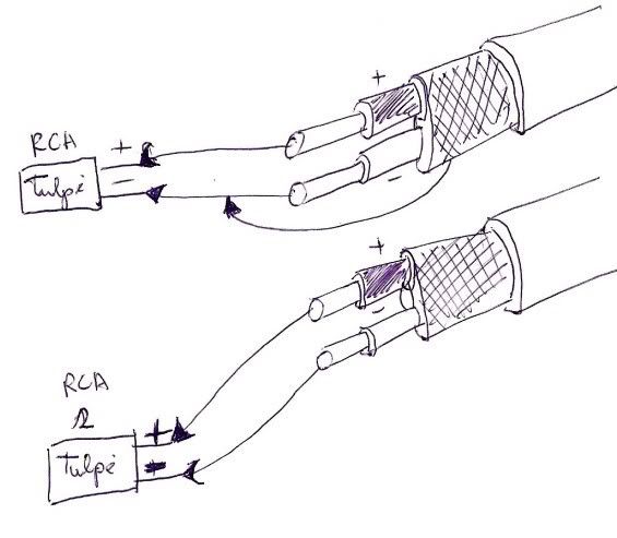

Planuoju Jungti mashinoje laidus tarp stiprintuvo ir magnetolos, ta prasme RCA laidu..
galvoju nusipirkti gera mikrafonini laida ir sujungti su tulpe..
atrodytu kazkas tokio..
http://i305.photobucket.com/albums/nn201/apostal/scan0001_S.jpg?t=1212544068
Ar galima taip jungt ? ar negalima taip jungt ? jei taip ar ne.. argumentuokit kas gerai ir kas blogai.. jei turit koki paprastesni varianta prasau patarkit..
Jungimas yra toks laido minusas su sharvu sujungtas su tulpes minusu o pliusas su tulpes pliusu( viduriuku), O kitas galas sujungtas taip pat tik kad sharvas nejungiamas isvis niekur..

Tiktai taip ir reikia jungti.
Šarvas su minusu kabelio įėjime, t.y. tame gale, kuris bus prie grotuvo.
Prie stipro šarvas "kabo ore".
Jokių čia argumentų nereikia. VISI signaliniai (jeigu jie SIMETRINIAI, kaip tavo paišiny) kabeliai taip sujungti.
Įdėja simetriškume. Signalo srovė per ekraną neteka, ji teka tik antru (negu signalinis (+) laidu) o ekranas, tai... Įsivaizduok, kad ekranas, tai CD grotuvo korpuso tęsinys.
Nors kartais (kai kažkas su mašinos elektros dalimi ne taip) tenka kabelio galus apsukti. ekranas gaunasi prijungtas prie "-" gale, kuris prie stiprintuvo. Taip chebra, " "firmose" " triukšmus mažina, gydydami ne priežastį, bet pasėkmes Laughing Laughing Laughing
