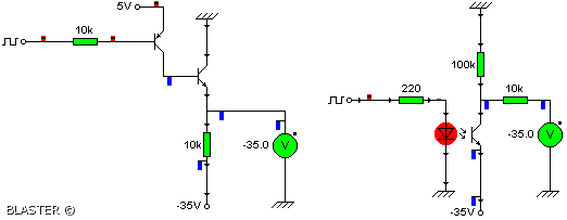

Na aš ir vėl gryžau (praėjus tik metams Laughing) prie to paties klausimo. Tiesa, biškį tą klausimą modifikavau Laughing
Miroslav rašo:
daryciau taip
varzas reik parinkti atitinkamai tranzistoriu "hfe"
Deja toks jungimas neveikia - mikroschemos "mute" turi būti mažiau nei -3V, nes mikroschemos viduriuose turi būti atidaromas tranzistorius, kuris "mute" įtampą "stebi" GND atžvilgiu. Susimodeliuokit ir pamatysit Wink Na pabraižiau aš, kad matytumėt Wink
Manijakas rašo:
as irgi daryciau kaip miroslav dare. arba yra dar vienas variantas. statai perjungeja. perjungejo klavisa jungi i mikroscemos koja, o prie likusiu abieju koju jungi -5 ir -40... gal surasit
su perjungikliu terliotis negaliu — visą šį reikalą valdys mikrovaldiklis Wink
Šį klausimą gvildenu toliau, bet su keliom sąlygom:
1. Nepaduodant jokio valdymo, į mikroschemos "mute" turi eiti GND (srovės praktiškai nėra, pakanka palaikyti 0V potencialą);
2. Padavus loginį vienetą, į "mute" turi eiti -35V (per 10k rezistorių);
3. "mute" schemutė neturi naudoti jokių papildomų maitinimų (pvz. +5V). Galimi tik -35V ir GND;
4. Schemutė turi būti kuo paprastesnė (kuo mažiau užimamo ploto in PCB) ir pigesnė.
Pabraižiau savo samprotavimus:
Pirmasis variantas (su tranzistoriais) visai tiktų, jei tenkintų 3 punktą — šiai schemai būtinas +5V maitinimas. Tranzistoriai kainuoja po 20ct..
Antrasis (su optopora) — atitinka beveik visas sąlygas. Deja optopora truputį brangesnė (net 80ct Laughing) ir užima ~ dvigubai daugiau vietos.
Šiaip būčiau linkęs apsistoti ties antru variantu, bet noriu pasitarti — o gal kas pasiūlys dar paprastesnį variantą... Wink

Štai vienas lankytojas (Manijakas? Neatskiriu pagal vardą Embarassed) atsiuntė schemutę:
Atsiųstoje schemutėje nebuvo to stabilitrono, taigi padavus +5V antras tranzistorius gaudavo -4.2V ant B-E (netoli mirties), taigi dapaišiau stabilitroną.
Bet dėl ko aš čia rašau? Man pirmas tranzistorius pasirodė pajungtas gan keistai Smile Realybėje tokia schemutė ilgai ir laimingai veiks, ar bus "pokšt"? Very Happy

SauliusR rašo:
O ar ne paprasciau naudot optronus, kad ir CNY17?
Paprasčiau, bet jie užima daugiau vietos ir kaina didesnė. Buvau nusprendęs naudoti LTV-356T (SMD, kainuoja 1Lt), bet išsigandau pamatęs kaip jis veikia.
Štai pavyzdžiui:
Nekreipkit dėmesio į tą sinusinį signaliuką.. Pati optopora gauna labai gražų kvadratiniį signaliuką, o išeina bardakas.. Dažnis 100Hz, taigi užlaikymas labai didelis. Kadangi man šis "raktas" reikalingas apsaugai nuo trumpo, stiprekas bus seniai nusprogęs, kol apsauga suveiks. Reikia greito varianto, o su tranzistoriais, manau, apsauga veiks kurkas greičiau. Na nebent statyt greitą ir brangią (virš poros Lt) optoporą... Rolling Eyes
