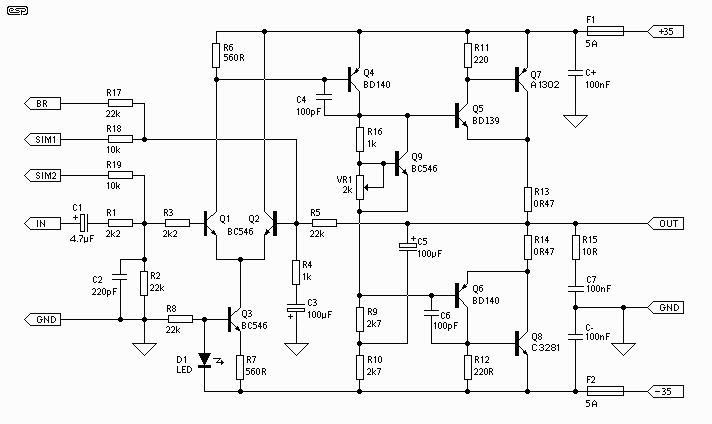

Sukonstravau sita stipriu ---> http://tai.aimis.20fr.com/100w.gif
Viskas veikia lyg ir ciki, bet ten dar reikia turbut reguliuot VR1 ir kazka matuot. Nesuprantu visiskai kur ka matuot ir kaip nustatyt:( Padekit prasau.

visu pirma parasei ne i ta foruma.
o dabar pagalba:
pagal ideja ta varza turi reguliuoti Q7 kolektoriaus grandineje esancia ramybes srove. pagal maitinima ten turetu buti kokia 80W stiprintuvas, taigi Q7 kolektoriaus grandineje turetu buti kokia 70-90mA srove, kai i iejima signalas nepaduotas
