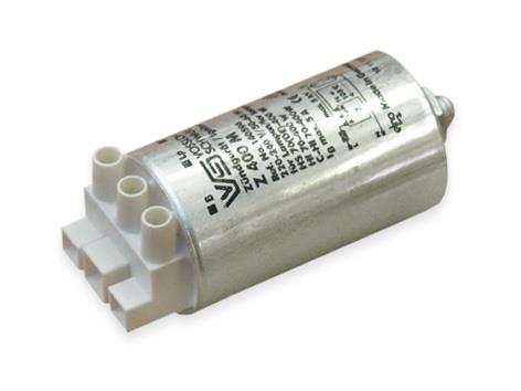

issiardziau, ne velnio nesupratau kaip ten jame gaunama ta auksta itampa. Pora varzu, pora kondiku ir trafas su pakanmamai per stora viela kaip 230V tinklui..

Nesimato pilnų užrašų,bet gal tai vibrokeitiklis ,veikiantis el. skambučio principu.Gal viduj buvo pastebėti kokie kontaktai?

ne, taigi cia aukstos itampos itaisas, naudojamas Na (tikriausiai ir gyvsidabrio) lempoms uzdegti. jungiamas po droselio. Buvau uzsikures namie (vietoj droselio naudojau kaitrine lempute), skelia kibirksti per ora. Issiardziau as ta velnia, bet vistiek nesuprantu is kur ta auksta itampa atsiranda. Saviindukcija? Gal kas schema turit?

Jei yra droselis išėjime,gaunama(kV) aukšta įtampa ,vadinasi yra mait .srovės pertraukiklis,kurio pons nepastebėjot išardęs neaiškų"pribanbasą".

na yra ar tai trafas aer tai droselis, taciau serdis ne elektromagnetine, bet feritine. be to daznis 50Hz, nes nera nei tranzistoriu, nei kazko panasaus. del pertraukiklio, tai jis galbut yra ta pati kintama itampa, nes jokio akivaizdaus pertraukiklio nesimato. yra keistas dalykas toks: ant montazines plokstes isvedziota tokia kaip ir spirale abiejose pusese, tas galetu arba induktyvumui kazkokiam sudaryti, arba kaip mazos talpos kondensatoriu, arba dar kazkam ko nezinau. pora kondensatoriu, kuriu itampa 300V. Siaip tas aparaziukas tik 3 isvadus turi. Jis veikia kaip aikstos itampos saltinis kiek suprantu tik kol lempa isidega, paskui atsijungia, be to i ji jungiasi ir zema itampa, ir prateka darbine srove ir iseina auksta itampa. Taip pat yra viena detale kurios priezasties nelabai supratau: ne diodas ir ne varza. speju gali buti kibirksties tarpelis kad apributu isejimo itampa, kad ji neuzkiltu auksciau kaip 5 KV

tai turi buti kaip sakie lempu uzdegiklis, transformatosius jam nereikalingas, nes ta darba atlieka droselis.
yra keletas tokiu dalyku varisnatu, bent jaus man pakliuvo du. vienas is ju reikalauja droselio su papildomu isvadu, jei tavo viduje turi transformatoriu tai jau tokio egzotinio droselio nereikia.
veikimo principas logiskai mastant bus toks:
viduje esantis transformatorisu gauna dideles sroves impulsa kuris antrineje apvijoje duoda aukstos itampos impulsa uzdeganti lempa.
principas kaip blico lempos uzdegiklio
tas tavo keistas padaras gali buti kaip sakeik koks nors prasimusanti iskroviklis ar panasiai. mano turimame panasiame aparate tai ten idetas simistorius su nemaza valdymo shema, kitas panasus i tavo visas uzpiltas ir kas viduje nezinau

Pirminis paleidimo generatorius gali būti Rir nuosekliai dinistorius,lygiagrečiai kondensatorius,dinistoriaus grandinėj autotransformatorius. Na,taip buvau padaręs elektrinį piemenį.

butent ir ardziau ta kuris buvo uzpiltas. gerai kad uzpildas nesunkiai peiliu buvo pjaustomas.. zaidziau puse dienos, galiausiai gavosi toks rezultatas:
pradzioj stovi induktyvinis elementas, po juo siokia tokia schema su keletu komponentu:
sorry uz kokybe, su telefu fotkinau, tai fotkes tikrai nekokios..
ten dar varza viena yra, tik ji pasislepus ir nelabai matosi fotkej. Kad aiskiau butu, pabandziau nubrezti schema:
tas kibirsciuoklis bendru atveju jungiasi pagal tokia schema:
schemoj, nepaminejau, yra dar ant montazines plokstes susukta tokia spirale (is abieju platos pusiu), cia kaip speju ji vietoj induktyvumo arba atstoja mazo talpumo kondika, ten apacioj neryskiai matosi fotkej:
beje, kaip ten ta auksta itampa susidaro, jei tam droselij (?) suvyniota viso labo tik kelios vijos gan storokos vielos. kiek zinau kuo apviju daugiau, tuo indukuojasi didesne itampa, o cia... :

kadangi ten 3 isvadai tai galima sakyti tai transformatorius.
shema iseina butent kaip ir maniau.
transformatorisu turi buti is storis vielos kad jis neturetu didelio induktyvumo.
shemoje pasikrauna 100n kondensatoririeus tada prasimusa ? dinistorisu ra kas jau ten yra. tada tarp B ir Lp atsiranda kazkur 1-2kv impulsas kuris uzdega lempa. 5kv ten manau niekaip nebus

bet kad auksta itampa atsiranda tarp Lp N o ne tarp B ir Lp. ten kur B tai jungiasi faze is tinklo per droseli. Idomu kaip ten tame trafe apvijos sujungtos, du trafo isvadai iseina i B kontakta. Minejai kad reikia storos vielos kad mazas induktyvumas butu. o jei vielos skerspjuvi antrineje grandineje sumazinciau per pus, ir dvigubai jos daugiau privyniociau, gautusi dvigubai didesne itampa?
taip is akies primeciau, ten kokia 40 apviju, ne daugiau, tai taip iseina kad vienoj apvijoj apie 50V indukuojasi? is kur tokie stebuklingi skaiciai?

va ir ne tarp Lp N, o kaip sakiau. Ta auskta itampa prisisumuoja prie tinklo 220v todel lempa gauna dar biski daugiau.
kaip matai tas transformatorius pajungtas nuosekliai lempai todel jis ir turi buti pakankamai mazo induktyvumo is storos vielos , jug per ji lempai uzsidegus toliau tekes srove.
del apviju tai itampa priklauso nuo ju proporcijos paziurek mazdaug kiek yra vienoje ir kitoje puseje apviju, ir ivertink kad iejime jis gauna sakykime kokius 200v impulsa kuris pasididina N kartu

as prie B ir N jungiau 220, o kibirksti isgaudavau is N ir Lp kontaktu. tai gal man ta kibirksti isgaudineti is B ir Lp kontaktu? nors lempa (kuri turi prasimusti) pajungta ant Lp ir N kontaktu
o ta auksta itampa nepapuola i tinkla? nes cia taip viskas primityvu..

kibvirksti galima isgauti abiejose vietose, tik tarp tu Lp ir N prisisumuoja daugiau todel gausididene kibirksti, ir beje tenai ji truks zymiai ilgiau,
nes puzdegimas ivyks didele itampa o paskui degs lankas jau ir nuo 300v
